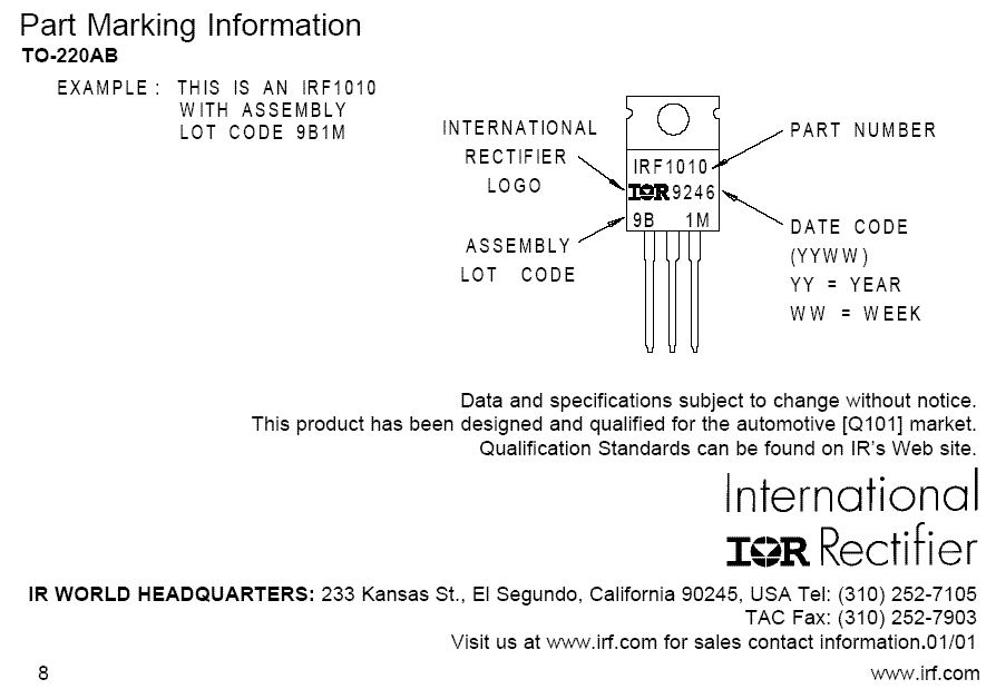

типичный пример оригинала (справа) и перемаркированного какого-то транзистора (слева).
Фотка 1 - сам левак
Фотка 2 - левый и оригинал. Вид спереди. Обратите внимание на следы от наждака у левого транзистора - стерта настоящая неизвестная маркировка и нанесена новая. Новая краска, кстати, легко стерлась ацетоном. Корпус слегка претерпел изменение геометрии после наждака (кривой :) )
Фотка 3 - левак и оригинал. Вид сзади. Обратите внимание на края фланца у левого транзистора и блестящий фланец у оригинала.
Фотка 4. Система обозначений у левого транзистора, кстати, полностью соответствует штатной маркировке по даташиту, так же как и у оригинала - фрагмент из родного даташита на IRF3205. Видно, что "пираты" тоже принимают меры по большему сходству с оригиналом.

а вот что произошло при установке левого транзистора в ремонтируемый аппарат и тест на полной мощности...
Оригинал остался целый, левак "вышел из строя" через 2 секунды с дымом, пиротехникой и выжиганием печатной платы. Не обращайте внимание на изолирующую прокладку - она должна быть только у одного транзистора согласно конструкции аппарата.
Блок: бесперебойник 500Вт
