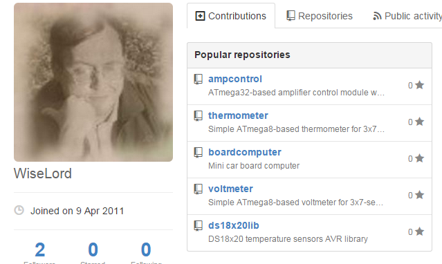

Здравствуйте WiseLord.
Извините что не по теме.
Нашёл Ваши другие конструкции. Скриншот прилагаю.
Где можно ознакомится с ними (схема, прошивка, характеристики), интересует вольтметр, термометр,
или это только программное обеспечение .
WiseLord.png [114.9 KiB]
В сети
 Заголовок сообщения: Re: Часы на светодиодных матрицах с драйверами MAX7219
СообщениеДобавлено: Чт май 07, 2015 10:33:31
Карма: 86
Рейтинг сообщений: 1035
Зарегистрирован: Чт апр 11, 2013 11:19:59
Сообщений: 4895
Это маленькие (плата в размер трёхразрядного семисегментного индикатора) вольтметр (0..25.5В) и термометр (DS18B20) на ATmega8. Делал когда-то давно для себя, ничего особенного в них нет.
Планировалось для установки в авто. Вольтметр питается от бортовой сети, её же напряжение и индицирует. Термометр питается аналогично, отображает температуру вынесенного на проводе датчика.
Схем как таковых нет, но вроде бы где-то валялись печатки в формате SprintLayout. Ну и по исходникам можно понять, что куда подключено.
В общем, на полноценные конструкции не тянет, просто я там на GitHub складываю разные свои самописные библиотеки, которые потом в своих конструкциях использую.
