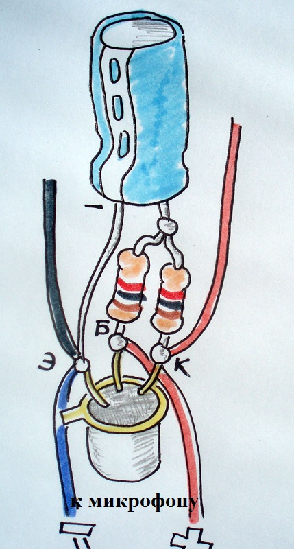

 Заголовок сообщения: Re: Усилитель для МКЭ-3
СообщениеДобавлено: Ср июн 03, 2015 12:07:28
Карма: 61
Рейтинг сообщений: 952
Сообщений: 1969
Откуда: -Моск-
Рейтинг сообщения: 6
Действующий макет микрофона с усилителем.
Схема усилителя микрофона.
Комикс для пособления в сборке.
Микрофон подвергнут доработке по методике из прежнего поста, звучит приемлемо, некоторое выпячивание сибилянтов, от того что капсюль "голый".
Заметных шумов и искажений нет, для Skype годится.
Комментарий к файлу: Звуковой файл с тестом микрофона.
Тест МКЭ-3 с усилителем.zip [97.34 KiB]
Комикс.JPG [133.74 KiB]
Схема усилителя микрофона.GIF [3.33 KiB]
Действующий макет.JPG [88.45 KiB]
