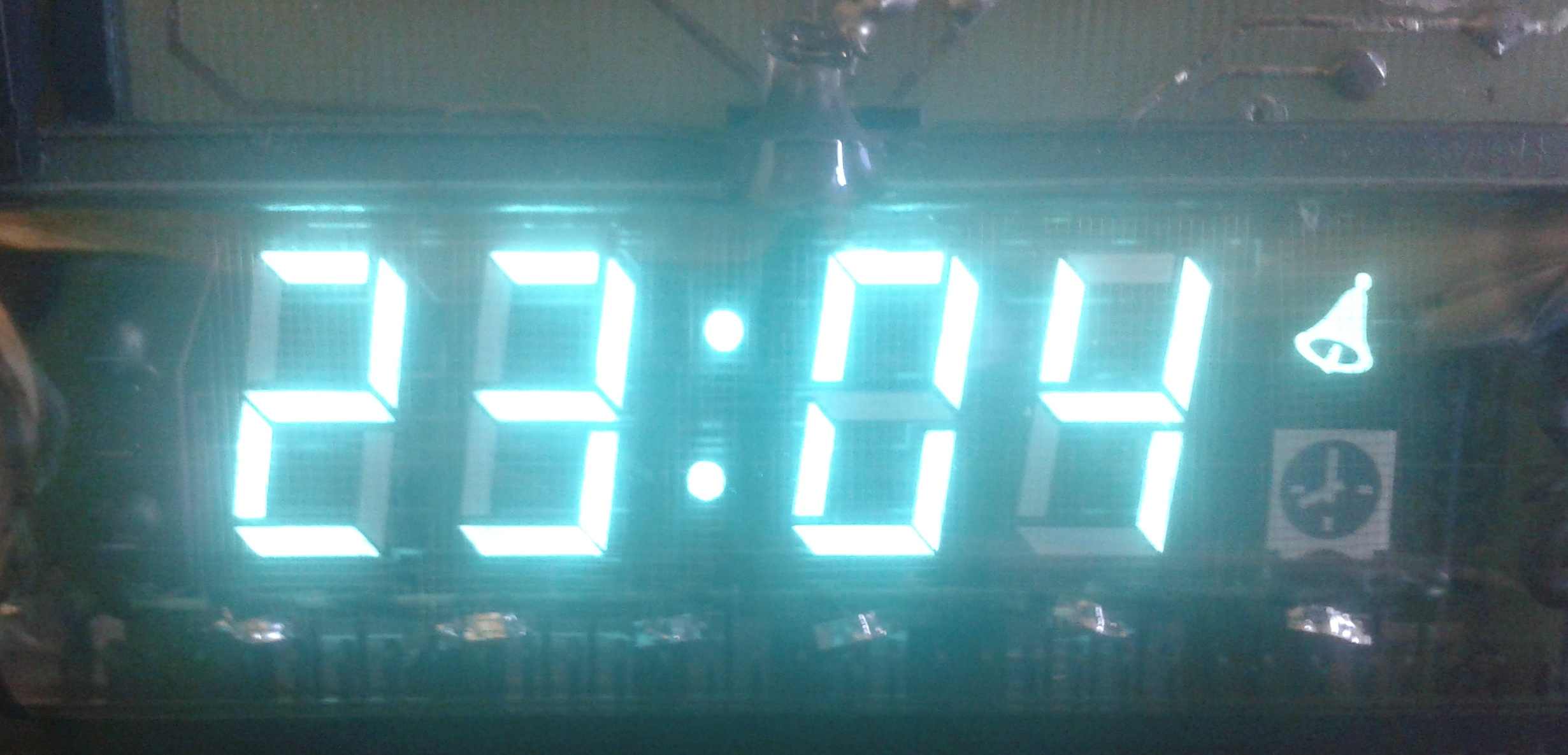

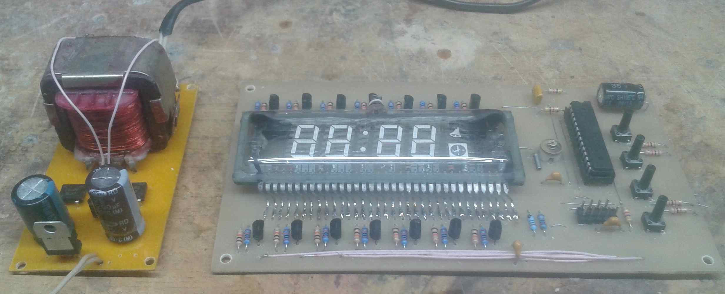

Тема жива еще? Я тоже тут отмечусь, может кому то полезно будет. Я тоже собрал на ВЛИ часики. Теперь они самые самые няшные у меня) Зеленые добрые циферки из юности)
платы

clock.asm
исходник. на асме! все переменные живут только в регистрах)

часы в лаборатории

схема включения VFD
(163.42 КБ) 950 скачиваний
