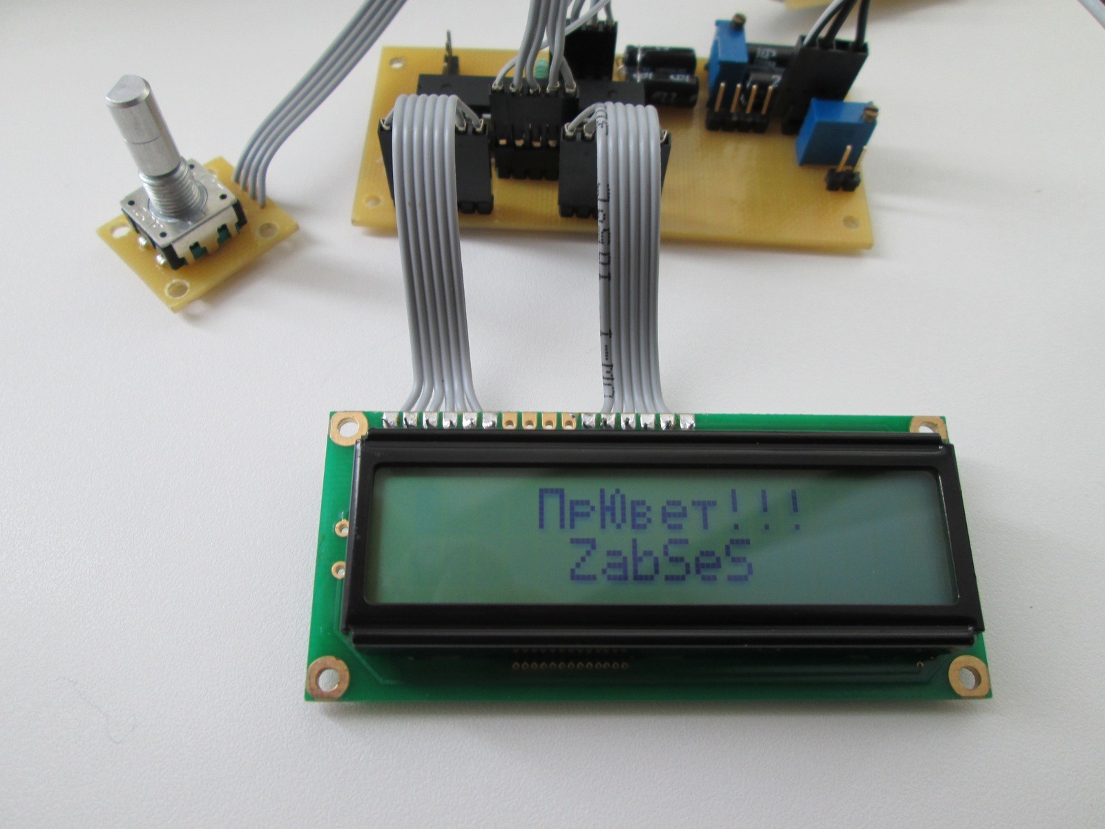

Всех приветствую! Очень заинтересовался данным БП, отличное решение для заряда аккумулятора (даже разных типов аккумуляторов). Автору огромное спасибо! Но есть пара вопросов: меня смущает защита от КЗ на микрокотроллере. Как она себя ведет в реальных условиях? Транзисторы не горят? И еще один вопрос: может кто-нибудь поделиться исходником? А в идеале помочь мне переделать прошивку для индикатора 2002. Есть такой индикатор (откуда-то выпаянный без кириллицы), а прошивка на 1602. Буду очень благодарен.

На этой странице выкладывалиШерстяной писал(а):может кто-нибудь поделиться исходником?
А насчёт дисплея, то вот попробовал в Протеусе подключить 2002 и всё работает

Спасибо за подсказку, попробую разобраться. Дело в том, что работать то будет, я хотел сделать какой-то отступ что-ли, чтоб конец экрана "голым" не был. Например всередине строк пробелов добавить. И еще один момент: у меня экранчик не поддерживает кириллицу, только англ. символы (ну и китайщина, но это не актуальноzabses писал(а): На этой странице выкладывали

Для того чтобы отступ ввести это надо иметь доступ к исходникам.

Исходники есть, я скачал по ссылке, которую выше мне дали. Буду разбираться. У меня блок питания как оказалось без дежурки. Почему-то думал, что дежурка там есть, а оказалось, что блок питания старенький, еще с тех компов, у которых кнопка включения была под напряжением 220В. Подойдет ли такой БП? Не подскажите?Alexeyslav писал(а):Для того чтобы отступ ввести это надо иметь доступ к исходникам.
