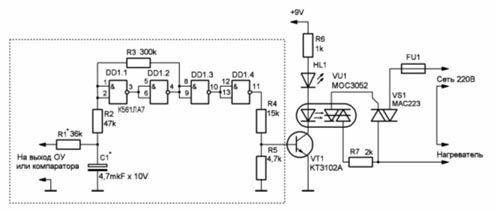

elektromen писал(а):
1. собрал схему (низковольтную часть) -
Схема с грубыми ошибками.
Сравните с оригиналом, что вам давали на предыдущей странице.
viewtopic.php?p=2188117#p2188117

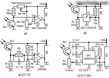

Всем привет .
решил собрать сумеречный датчик(фотореле) перепробовал 3 модели в том числе и на 555 . не понравились . 1 в то время когда солнце за горизонтом а на улице уже светло все они практически не реагируют . 2.дребезг в момент включения или выключения .
нашёл очень достойную схему на CA3130 проверил все работает очень хорошие пределы регулировок реагирует на освещение очень хорошо регулировки очень приятные.
но при подключении коммутации соответственно через транзистор дребезг есть .
долго мучался с дребезгом .. и решил пойти по пути задержки включения и отключения .
не могу найти схему ..

в твоих схемах нет гистерезиса (разницы порогов вкл-выкл), поэтому дребезг...
Первый операционник просто повторитель, а второй - триггер Шмитта...

Вариант "б" с гистерезисом.

да, но видимо, разница порогов большая и не устраивает...

Ширину гистерезиса, при желании, легко можно уменьшить введением ООС (резистора с выхода на вход триггера Шмитта). Резистор подобрать по желаемой ширине гистерезиса.

использую схему а) .очень хорошие показатели при минимальной освещенности (особенно при подключении двух фототранзисторов в параллель . но вот выход ОУ хочу завести на таймер который бы делал задержку от 1 до 5 минут (как на включение так и на отключение) для того что бы избежать дребезга

olma-top писал(а):
использую схему а)
В этой схеме добавьте резистор ПОС (в выхода 6 на вход 3) создающий гистерезис. Сопротивление будет зависеть от выставленного сопротивления R3 и необходимой ширины гистерезиса.

olma-top писал(а):
а если так ?
:shock: Зачем? Просто добавьте один резистор ~10МОм. между выв.3 и выв.6 в свою исходную схему.

считаю что все равно на некоторых значениях петли гистерезиса будет дребезг . нужно просто сделать задержку и это решит проблему координально

знал но проверил специально . как я и говорил дребезг остался .

Проверил своё фотореле, никакого зудения реле нет, если фоторезистор на плате....Если на метровом неэкранированном проводе, то да - дребезжит, но при увеличении 100n до 1 мкФ дребезг исчезает....
(наверное, и гистерезисом можно добиться чёткого срабатывания и экранированным проводом)...
