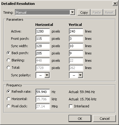

СообщениеДобавлено: Вт авг 04, 2015 16:59:32
Рейтинг сообщений: 35
Сообщений: 3228
Вместо еепрома с EDID юзал утилиту CRU
http://www.monitortests.com/forum/Threa ... tility-CRU
Custom Resolution Utility (CRU) allows custom resolutions to be defined for both AMD/ATI and NVIDIA GPUs by creating EDID overrides directly in the registry without having to deal with inf files.
В общем, что-то навроде переназначения EDID информации (ввод своих режимов вручную вместо использования информации с монитора).
Тайминги у режимов такие. Подгонял вручную, чтобы по-горизонтали влезла картинка. По-вертикали уменьшил размер растра через сервисное меню телевизора.
Режим 1280х240 - для эмулятора сеги. Т.к. игры там обычно идут в 2 разрешениях - с 256 пикселями в ширину и с 320. Ширина 1280 выбрана, потому что 1280 нацело делится как на 256, как и на 320.
Сначала хотел отдельные режимы 256х240 и 320х240, но потом переделал вот так, потому что получалась маленькая частота пикселей и, видимо, возрастала погрешность установки частоты пикселей, что приводило к отклонению частоты кадров и рывкам (раза 2 в секунду, что соответствует 2Гц отклонению от номинала) при игре. Хотя программа писала, что там 59,96Гц.
И фоточки.
50Гц режимы не делал, ибо смерть глазам.
Также стоит иметь в виду, что пришлось накатить старые драйверы nvidia (195.62), потому что в новых чересстрочные режимы не работают.
