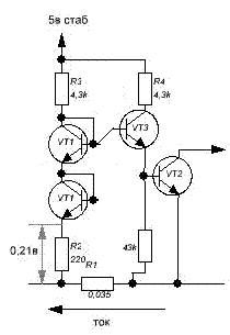

Добрый вечер.
Уж очень не хочется ставить ОУ, вот и размышляю можно ли сделать схему на транзисторах, чтобы сделать ограничение по I.
Имею следующие данные:
Токоизмерительное сопростивление - это шунт амперметра, установлено в разрыв минусового провода.
Rшунта = 0,035 Ом
При токе в 1А, на этом шунте напряжение падает на 0,035 Вольт.
Соответственно при токе в 6А (предполагаемое ограничение тока) напряжение на шунте будет падать 0,035*6= 0,21 В
Чтобы открыть биполярный кремниевый транзистор нужно на его базу приложить напряжение большее 0,6 В (если я правильно понимаю).
Схемы, которые я находил интернете, имеют падение напряжения на токоизмерительном сопротивлении больше 0,6в.
Вопрос: Правильно ли я понимаю, что в моём случае, реализовать схему ограничения тока при таком маленьком падении на токоизмерительном сопротивлении будет довольно проблематично? Или всё же можно как-то включить транзистор, чтобы преодолеть эту проблему? При организации схемы на транзисторах термостабильность будет плохой?
Сообщения: 36290
Откуда: г.Мариинск
Сообщение Телекот »
Есть термо компенсированный усилитель на транзисторах.
При маленьком токе транзистор 2 открыт падением напряжения на резисторе 2. При возрастании тока возрастает падение напряжения на датчике тока 1 и когда она сравняется с напряжением на резисторе 2 транзистор 2 начнёт закрываться. Транзистор 1 устраняет температурный дрейф схемы.

Большое спасибо,Телекот!
Сегодня я повторил предложенную Вами схему. Если я правильно понял, то это токовое "зеркало". Действительно схема рабочая. Сделал я её на транзисторах С945 (всё что было под рукой). Но есть одно "но" - это маленькая крутизна. Конечно, м.б. можно это решить подбирая транзисторы с высоким h и используя транзисторные сборки выполненные на одном кристалле. Но быстрее и проще будет все это сделать на ОУ.
Кстати Вы уже кому-то советовали тут подобную схему.
Чтобы быть объективным привожу некоторые цифры, которые выдает БП с реализованной этой схемой:
I= 1А, U=14,0 В
I= 3А, U=13,2 В
I= 6А, U=12,0 В
Конечно ограничение тока происходит, и может быть это для аккумулятора не плохо, но мне такая ВАХ не понравилось.
Упражняться в паянии я больше не стал. Сэкономленное время лучше потрачу на чтение Хоровица и Хилла - пользы будет больше.
А Вам еще раз спасибо - я до седин дожил, а про токовое "зеркало" узнал только сейчас.
Сообщения: 36290
Откуда: г.Мариинск
Сообщение Телекот »
Крутизна действительно маленькая, это скорее всего не токовое зеркало а термокомпенсированный усилитель на транзисторе. от него не стоит ждать большой крутизны. Для увеличения крутизны достаточно поставить дополнительный усилитель на транзисторе. Это схема применима для стабилизации тока при низком выходном напряжении, не все ОУ способны работать при питании 2-4в.
Сообщения: 1115
Зарегистрирован: Вт мар 18, 2014 13:14:39
Откуда: южнее Дуная
Сообщение hrpankov »
....для увеличения крутизни изпользуйте Дарлингтон... но помоему и так усиление хорошее, имхо......
Сообщения: 36290
Откуда: г.Мариинск
Сообщение Телекот »
Дарлингтоны не только не увеличат крутизну, но даже уменьшат её.Многократно увеличить крутизну можно добавлением транзистора как я писал раньше.

Сообщения: 36290
Откуда: г.Мариинск
Сообщение Телекот »
Гораздо большое усиление даст схема представленная здесь. Да и ваши транзисторы мало похожи на Дарлингтоны у них коллекторы соединены.
http://radiokot.ru/forum/viewtopic.php? ... 8#p2434058
У неё по предварительным прикидкам усиление не менее 3000.
