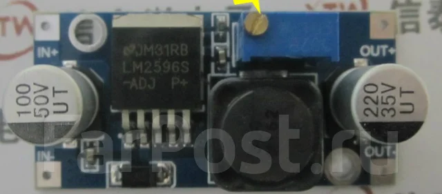

Ребята я снова с вопросом.
Может есть какие нибудь стабилизаторы что в этот БП впаять на 0.5 А?

Сообщения: 5030
Откуда: Владивосток
Сообщение jonpim »
Я бы купил на рынке или в радиомагазине DC-DC преобразователь , маленький :)
(Вход 3.2V~46V
Выход 1.25V~35V
Ток макс 3А )
Стоят 100 р
у нас вроде город не маленький, шахтёрский (10 шахт вокруг) но такая глухомань
Такие модули можно заказать в инете . Может еще кому понадобится - сразу 10 шт . И будет все ок . :)
Это не реклама , действительно хороший модуль .
Сообщения: 20183
Откуда: Рыбинск
Сообщение Martin76 »
Для звука импульсные преобразователи не очень подходят, вернее заранее нельзя предсказать, будут или нет и насколько сильные помехи от того или иного DC /DC.
Игорь5 писал(а): запчастей есть
Ищите на платах 7809 тогда, только и них ноги не совпадают по назначению с 317й.
Сообщения: 5030
Откуда: Владивосток
Сообщение jonpim »
Я об этом тоже подумал . Но в нем стоит экранированный дроссель , а на выходе керамический конденсатор малой емкости ( именно для аудио )
Шум по вч можно посмотреть спектроанализатором , вот приедет посылка :tea:
