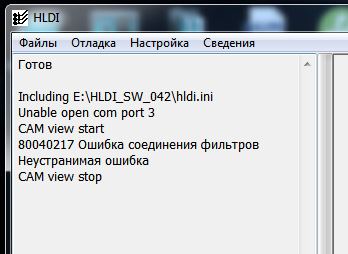

AlphaCrow писал(а):
Что непонятно с ком-портом?
Непонятно зачем он нужен. Для камеры? Или через него обмен проца с компом идёт? На проц, судя по схеме, своё USB заведено. ST для меня тёмный лес...
AlphaCrow писал(а):
Что в логе пишет когда камеру включаете?
IMAG0145.jpg [18.13 KiB]
По ком порту идёт обмен между МК и ПК. USB пока не используется.
Насчёт камеры. Камеру программа видит, но не может вывести изображение с нужными параметрами. Попробуйте сторонней программой (напр vmcap.exe от мелкомягких) настроить её для вывода изображения в формате 640*480. А какая ОС?
 Заголовок сообщения: Re: Лазер для засветки фоторезиста - идея для реализации.
СообщениеДобавлено: Пт сен 11, 2015 08:43:48
Карма: 93
Рейтинг сообщений: 2154
Сообщений: 4961
Ось вин7 х64. Камера по умолчанию таковое разрешение и даёт, ибо сенсор 0.3 Мп. Это микроскоп усб-шный китайский.
Проблема ещё и в том, что я в настройках эту камеру выбираю, и она выбирается, но стоит закрыть окно настроек и зайти в него снова - где камера опять пустое поле. :dont_know:
Пробовал прогу запускать от админа и в режиме совместимости с предыдущими версиями - пофиг.

Seriyvolk У меня тоже Win7 x64, и пробовал так же с китайским микроскопом, все работало.
У меня тоже китайский микроскоп, в настройки даже не заходил, просто нажал кнопку "КАМЕРА" и прога сама ее нашла (открылось окно камеры и появилась картинка). Ось WinXP SP3.
Но у меня другая проблема: при закрытии окна камеры программа крашится.
Лог, который предлагают отправить в майкрософт, прилагаю:
29f2_appcompat.txt [3.98 KiB]
PS
На Win7 x64 все нормально, но картинка неправильная (может с драйвером, а может еще с чем-то проблема), разбираться буду в понедельник.
СообщениеДобавлено: Пт сен 11, 2015 11:31:10
Карма: 93
Сообщений: 4961
Значит такой я невезучий... :dont_know: Проверил даже родную вебку ноута (была отключена) - та же беда.

Seriyvolk
С микроскопом тоже самое, включаю не видит. Захожу в настойки (общие), выбираю камеру, видит. Выхожу из программы, опять запускаю, не видит пока не выберешь.
PS.
Переустановил дрова для микроскопа, перезагрузил комп, все заработало, камера вкл. сразу..
Дрова тут.. viewtopic.php?p=2485764#p2485764
Подключил дома микроскоп, определился как веб-камера (система Win10), программа его обнаружила и все Ок. Установил на микроскоп родные дрова, теперь он системой видится как микроскоп, но программа теперь при закрытии окна видео падает. Так что проблема с дровами микроскопа. По крайней мере у меня.
PS
Отключил микроскоп, программа нашла веб-камеру: с ней все нормально - окно закрывается нормально.
PPS
Откатил драйвер, снова программа заработала с микроскопом
