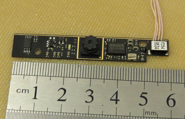

Думал я тут какую камеру прикрутить, нашёл какую то вебку, но на приемлемом увеличении её вплотную в плату тыкать надо, не понравилось. И вспомнил я про встроенные камеры от ноутов, поспрашивал у знакомых и нашёл одну. Модель CNF8243, от какого ноута неизвестно, вероятно HP.
Дрова под семёркой встали сами, под андроидом тоже работает.
Аккуратно отковырял компаунд от объектива и выкрутил почти до конца резьбы, в результате фокус на расстоянии примерно 15мм от объектива, и в ширину экрана помещается примерно 10мм, дальше нужно как то резьбу удлинять, но результаты уже радуют.
У всех камер от ноутов и некоторых планшетов интерфейс USB, распиновка может быть самая замысловатая, питание как правило или 5 или 3.3 вольта. Мне повезло, и напряжение и распиновка обозначены на шелкографии с обратной стороны, но так бывает не всегда. Можно купить в магазине торгующем запчастями к ноутам, поспрашивать у ремонтников.
