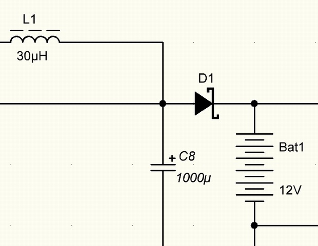

1. Прямая зависимость ограничения зарядного тока АКБ от напряжения СБ, что не укладывается в моей голове, поясните это если можно.
Вот смотрите, допустим, напряжение на СБ 10 Вольт, какой будет ток ограничения?
(2.66В/32.33 = 0.08В, 0.08В/0.025Ом = 3.3А)
А если на СБ будет 20 Вольт ? (5.33В/32.33 = 0.08В, 0.08В/0.025Ом = 6.6А)
Возможно для вашей СБ и АКБ это нормально, но мне кажется это как-то не правильно,
т.к. СБ не сможет заряжать АКБ пока не достигнет хотя бы напряжения АКБ, соответственно ток пойдёт не на АКБ, а с него на ключи.
2. если напряжение СБ ниже напряжения АКБ устройство будет пытаться работать с максимальной скважностью.
дело в том, что если напряжение преобразователя ниже напряжения АКБ и преобразователь не остановлен,
то высока вероятность пробоя ключевых транзисторов, т.к. ток, через них пойдёт от АКБ в сторону СБ и земли.
В Вашем варианте просится диод, между преобразователем и АКБ, что бы не допустить обратного тока,
но тогда теряете контроль при ограничении напряжения, обусловленный падением на диоде, в зависимости от тока, через него.
Т.е. при больших токах напряжение ограничения станет ниже 14.4, а при малом токе будет близко к этому значению.
Честно говоря не понимаю, зачем вы это делаете, если есть готовая рабочая схема автора, которая продумана и работает правильно ?
Какова Ваша мысль по Вашей "переделке", что преследуете ?

Поясняю - для каждой СБ есть зависимость напряжения от тока при некотором данном освещении, или, если хотите, зависимость тока от напряжения.
Судя по вашим пояснениям, можно подбрать делители так, чтоб максимально приблизится к ВАХ используемой батареи. Да, вы скажете, что ВАХ то не линейная... Но мне кажется, что такое решение все же будет получше, чем отслеживание одной единственной точки максимума...
И второе, вы правы, когда напоминаете о критических режимах работы пребразователя, вполне возможно, что нужно добавить компаратор (ОУ), включающий питание пребразователя (или разрешающий его работу) только когда СБ может отдавать ток зарядки.
В источнике это сделано так как вы предлагаете - диод на выходе плюс источник питания для TL494 начинает работать при 14,5В
Назначение двух подстроечников в схеме ограничения выходного напряжения мне тоже не очень понятно, но я думаю, что какой-то смысл в этом есть

Единственный смысл который я вижу в вашем варианте - это экономия на одном ОУ,
1. я предлагаю Вам вернуть работу первого встроенного ОУ ошибки, как у автора,
т.е. включения преобразователя с заданного напряжения на СБ.
2. ограничение напряжения на АКБ можно оставить на втором встроенном ОУ ошибки, как по Вашей схеме,
вместо одного внешнего ОУ ошибки, ограничения напряжения, автора. (суть не меняется - шило на мыло)
3. вернуть правильную работу внешнего ОУ ошибки, регулируемого ограничения тока АКБ, как у автора.
Т.е. по сути вернуться к схеме автора, т.к. является более продуманным и ИМХО верным вариантом, для данных целей.
Попробую аргументировать, у автора, ИМХО, очень правильная мысль о начале работы преобразователя,
т.к. нет смысла включать преобразователь если напряжение СБ не позволяет делать заряд АКБ.
напряжение СБ должно быть как минимум на 10% выше напряжения АКБ, чтоб появился хоть какой-то зарядный ток.
Напряжение ограничения на АКБ, тут согласен, можно использовать второй ОУ ошибки ШИМ-контроллера,
но особого смысла нет, т.к. количество ОУ чётное, т.е. использование одного или двух корпусов ИМС внешних ОУ,
ну и внешний ОУ ошибки измерения зарядного тока АКБ с широким диапазоном регулировки, более правильный у автора, чем у вас.
остальные части устройства, включения АКБ и отключения нагрузки от АКБ, при низком его напряжении, я так понял вами не оспаривается.
я предложил "универсальную"схему с функционалом, на который у меня хватило воображения.
я не принуждаю к точному повторению схемы. каждый волен отказаться от одной или нескольких функций, смотря по своим потребностям и желаниям.
о отказываться от " разрядной" функции я бы не советовал - это защищает аккум от глубокого разряда.
но если убрать регулировку тока, то схема заметно упрощается, и логично повыделываться над монтажом для регулировки напряжения вторым внутренним УО, чтобы убрать полностью один корпус лм358.
чтобы не ставить этот диод,на котором будет выделяться немало тепла, у меня используется схема с ОУ и полевиком.
но контроль напряжения с таким диодом никуда не теряется, так как контроль заводится прямо на аккум, после диода.
я сначала тоже собирался ставить такой диод, но Телекот предложил хорошее решения с малыми потерями на полевике, по сравнению с потерями на диоде.

RomanT писал(а):
Ну на самом деле, я бы сам лично, сделал бы упор именно на токе, если точнее на его стабилизации,
Вы правильно предлагаете, но солнечная батарея - не тот источник, который позволит такое реализовать

В связи, по появившейся тенденцией, немного поправил своё ЗУ-приставку, для работы с СБ.
получив МРРТ-контроллер для СБ или ветровика.
Что подразумевается:
1. Чётко заданные алгоритмы заряда/разряда и хранения АКБ, например IUoU и IUIoU
(повседневная эксплуатация и обслуживание АКБ, например раз в 3 месяца)
2. Стабилизация тока или напряжения, с точностью установки 0.01В и 0.1А.
3. Вкл/выкл устройства по дате/времени RTC, совсем, с нулевым током утечки (выкл. на тёмное время суток).
4. отключение преобразователя при низком входном напряжении
5. Возможность подключения исполнительного устройства позиционирования СБ, поворотного устройства.
6. Позиционирование СБ по макс. значению напряжения на СБ, при заданном стаб. токе, широты и горизонта,
в заданные промежутки времени, например раз в 4 минуты (предполагается поправка на 1 градус = 360 градусов за 24 часа).
7. Входное напряжение до 60 Вольт (СБ), выходное до 40 Вольт (24В АКБ), током до 5А или 10А или 20А или 50А (датчик тока).
Если будет обсуждаемо и поддержано, создадим новую тему и я напишу ПО для этого.
Фото постройки прототипов
