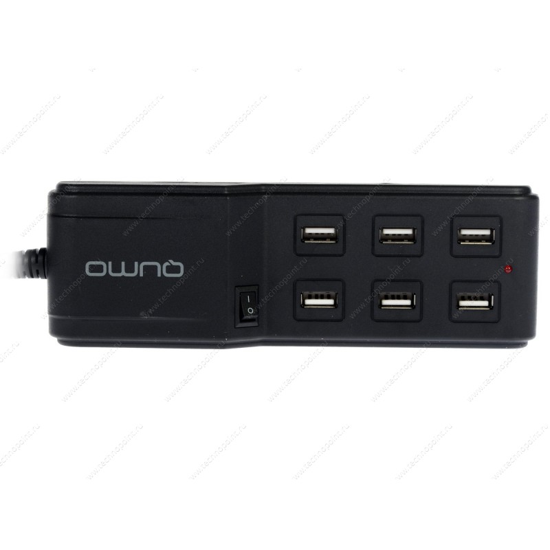

Количество гаджетов неуклонно растёт. Вместе с ним растёт количество ЗУ на 5В.
Появилось желание объединить их в один корпус с разъемами USB. Сделать что-то подобия http://user.vse42.ru/files/ui-5557be645 ... 61519.jpeg
В принципе, Google в помощь, но есть некоторые вопросы.
Что имеем:
Импульсные адаптеры 5в 1,2а. – 2шт
Импульсные адаптеры 5в 1а – 2шт
Импульсные адаптеры 5,1в 0,6а – 2шт
С портами на 1а всё понятно на 4 штуки хватит. Необходим ещё пару портов на 2а для планшета и смартфона у которого АКБ 4000 мА. (У смартфона родная ЗУ 5,2в 2а)
Таких адаптеров нет, но есть 12в 2а. Придется собирать DC-DC. Увидел схему http://radiokot.ru/circuit/power/converter/11/ Только её необходимо будет переделать под 5в 2а.
Вопрос про разъемы USB. Вернее про манипуляции с контактами DATA. Иначе телефон не будет заряжаться. Часть разъемов ставим перемычку 2-3 контакт. Вот для Lenovo P780 и для iconBIT не знаю какую перемычку ставить.

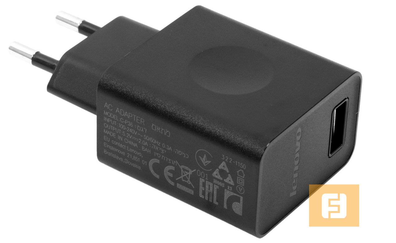

Одни смартфоны комплектуются зарядниками на 1А другие на 2А.
Где реализуется схема ограничения тока заряда в зу или внутри смартфона.
Речь идёт только о родных зу с USB портом например от Lenovo http://www.ferra.ru/images/364/364973.jpg
Сообщения: 2560
Откуда: KMV
Сообщение serg_svd »
Внутри телефона. Сам адаптер не более чем Блок питания по сути. Единственное внутри у него хитрым образом через делители подключены сигналы D+ и D-, чтобы смартфон знал, подключен ли он к "родной" зарядке или нет

Сообщения: 3865
Откуда: Пермский край
Сообщение Zub@stik »
Вот есть парочка таких.
