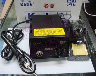

pilot338 писал(а):а баку это клон лаки? как она по качеству? просто она подешевле вроде.
У меня "Kada 936D+" - http://gw.alicdn.com/bao/uploaded/i1/T1 ... 052009.jpg
Точно такие же, или очень похожие есть и у
Lukey http://www.irda.ru/photo/instrument/hot ... ey936D.jpg
Baku http://www.aks.ua/images/products/41b88 ... _large.jpg
Thaoxin http://purelogic.ru/images/cms/data/Sol ... m-936d.jpg
Cellkit http://www.galerio-flasher.com/upload/c ... 113955.jpg
У Aoyue тоже похожие есть, точно такой же не нашел.. :dont_know:
Все они- "клон" одной и той же станции, а на счёт надёжности- то у меня был знакомый, который умудрялся сломать всё, что угодно, что к нему в руки попадёт.. (я даже шутил, что он может цельностальной шар сломать :))) :))) )
