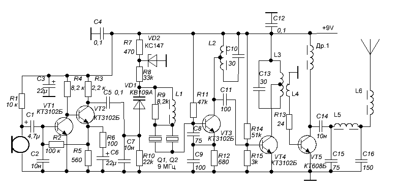

Добрый день!
Подскажите пожалуйста - собрал РМ по схеме http://vrtp.ru/index.php?act=categories&CODE=article&article=695
генератор работает и настраивается все ок.
Но ОУ для микрофона у меня небыло поэтому по старой памяти собрал вот такой усилитель на двух транзисторах
http://vrtp.ru/index.php?act=categories&CODE=article&article=3319
как результат МУ работает, но очень слабо практически ничего не слышно (нужно кричать)
Поделитесь пожалуйста советами как настроить микрофонный усилитель ибо что-то мне подсказывает что проблема не в МУ, а в согласовании...
Спасибо!

Вначале проверьте: на коллекторах Т1 и Т2 (по второй схеме) должно быть приблизительно 0,5*Uпитания+0,7V. Если не так - подбирайте R3 и R5.
Варикап, случайно, на "наоборот" впаяли?
А вообще то, ОУ можно ставить любой, работающий при вашем Uпитания.

Сначала рассмотрим схему двухкаскадного передатчика с кварцами порядка 13 мегагерц с последующим удвоением.
Как видим к схеме задающего генератора с модулятором, просто добавили еще усилитель мощности на транзисторе КТ3117. На выходе можно было поставить П-контур, но я просто решил попробовать именно такую схему. П-контур поставлю в схеме с кварцами на 9,216 МГц.
Про настройку задающего генератора уже писали. В данном случае нам не важно точное значение частоты, т.к. подстройка на нужную частоту приема будет производится в приемнике на TDA7021, поэтому здесь у нас задача только получить большую девиацию. Как это делается, написано раньше.
В данной схеме можно получить девиацию довольно большую, но особо увлекаться не нужно. Достаточно, что бы в задающем генераторе она была порядка 15 – 20 КГц, а это значит, что в самом передатчике она удвоится, т.к. у нас идет удвоение частоты.
Т.о. если в первоначальной схеме радиостанции, что описана в первой статье передатчик заменить на передатчик из данной статьи, то получим уже более стабильную радиостанцию. Как выше писал в данную радиостанцию можно добавить еще один каскад на более мощном транзисторе. В принципе можно те, про которые писал в первой статье, т.е. КТ603, КТ928, КТ608Б, КТ635А, а можно и более мощный, например КТ646 или импортные аналоги.
Окончательная схема будет выглядеть так.

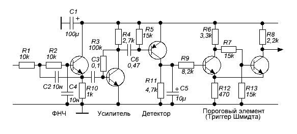

Понятно, что приемник можно сделать и на TDA7000 по схеме из даташита.
Настройка девиации описана в предыдущей статье, а настройка на максимум мощности мало чем отличается от настройки передатчика, что описан в первой статье.
Про катушку L6 написано в предыдущей статье.
Катушка L5 намотана на каркасе диаметром 6 мм с карбонильным сердечником и содержит 14 витков проводом 0,4 мм с отводом от середины.
Катушка L4 намотана на таком же каркасе и содержит 16 витков с отводом от 6 витка считая сверху. На схеме это видно.
Транзисторы КТ315 и КТ361 можно заменить на КТ3102 и КТ3107 соответственно.
Так выглядит схема WFM передатчика с кварцами 9 МГц. Т.к. уровень третьей гармоники с выхода задающего генератора намного меньше, чем уровень второй, что в предыдущей схеме, пришлось добавить еще один каскад. При этом мощность передатчика поучилась порядка 400 мвт, что больше, чем у предыдущего, хотя как писал такой дополнительный каскад можно поставить и а предыдущую схему.
Катушки намотаны на каркасах диаметром 6 мм проводом 0,4 мм кроме катушки L1
L1 намотана проводом 0,1 мм, содержит 60 витков. Намотана в четыре секции по 15 витков.
L2 содержит 14 витков с отводом от середины.
L3 такая же, только поверх её намотана катушка L4 и содержит 4 витка. Провод 0,15 – 0,2 мм
L5 содержит 8 витков.
Транзисторы VT1 – VT4 КТ3102. Просто в данном случае проверял как они поведут себя на частоте 27 МГц. Дело в том, что по частотный свойствам они хуже, чем КТ315. Оказалось, что КТ3102 на 27 МГц работают нормально.
VT5 поставил КТ608Б. Как выше писал здесь подойдет любой транзистор с Fт не менее 200 МГц с рассеиваемой мощностью на коллекторе порядка 500 мвт, т.е. КТ603, КТ928, КТ635 или что либо из импорта. Можно и КТ3117 поставить но учитывать, что мощность у него меньше и не нужно её превышать. Мощность зависит от резистора R13. Само собой, что если его увеличивать, то мощность передатчика уменьшится. Просто нужно пальцем контролировать температуру корпуса транзистора VT5.
Чтобы громко игнало... надо расширить диапазон перестройки. Простым варикапом получить широкий диапазон перестройки не получиться. (В теории можно, если взять варикап с очееень большим диапазоном ёмкости... от десятых/сотых долей пикофарад.. до десятков пикофарад.. "cуперварикап" :))) )
Поэтому надо поставить катушку последовательно кварцу. Вообще диапазон перестройки кварца зависит от самого кварца.
Старые советские кварцы как правило "дубовые" ... сдвинуть их частоту можно на несколько килогерц. Для них приходится принимать специальные меры... (см. выше.)
Как правило все современные импортные кварцы более активные... с малой статической ёмкостью... поэтому никаких специальных мер не требуется. Но не все! Надо подбирать сами кварцы.
Для схем с широкополосной ЧМ на кварцах... можно использовать например гармониковые кварцы. Если их запустить на гармонике... то диапазон перестройки составляет десятки килогерц...
Но лучше всего брать кварцы не гармониковые высокочастотные. У них меленькая статическая ёмкость... Это позволяет их перестраивать по частоте вниз с помощью катушки на сотни килогерц!
Например я использовал в таких схемах высокочастотные кварцы на основную частоту 24.000....27.000 Мгц. На выходе я получаю 4-ю гармонику: 96...108 FM. С диапазоном перестройки несколько Мгц! Т.е. у меня не просто громко играет... а ещё можно подстройкой менять рабочие каналы передатчика 92...93...94...... FM. Естественно при слишком большом диапазоне перестройки резко снижается стабильность частоты. Поэтому крутим частоту кварца без фанатизма ! ))) :)))
А ещё четвёртая гармоника больше по мощности чем седьмая.. и соотвенно больше дальность связи... с нормальной девиацией.
При правильной настройки всё работает громко и чётко. Никаки специальных мер компенсации статической ёмкости кварца я не делаю. Катушка последовательно кварцу - самая обычная... намотали тонкий провод на любом каркасе... виток к витку... и всё.

Foton-4n писал(а):
лучше если есть широкодиапазонный приёмник на 315 или 330Мгц ПАВ заказал как будут у меня сделаю и на те частоты
Понятно, что лучше залезть на более высокие частоты, но к сожалению возникает проблема с приемником.
Сделать приемник на сотни мегагерц намного сложнее, чем на десятки, поэтому приходиться смириться.
Мне вот как раз и пришлось это делать, когда я решил сделать стабильный радионаушник. При этом, что бы у него было высокое качество звука, поэтому модуляцию сделал широкополосную. Для стабильности понятно выбрал кварцевую стабилизацию и в приемнике и в передатчике, а то я замучился постоянно подстраивать приемник в процессе работы. Частота настройки постоянно уходила.
Приемник взял из статьи "Часть 7", что выложил чуть ниже в этом же посте, только в гетеродине кварц поставил гармониковый на 48 МГц, а после частоту удвоил.
Т.е. генератор по схеме Колпитца, что и в "Часть 7" в которой кварц возбуждается на третьей гармонике и удвоитель на одном транзисторе. Все стандартно.
Передатчик взял отсюда.
viewtopic.php?p=695502#p695502
aen писал(а):
Четвертый жук, хотя жуком его можно назвать с натяжкой, т.к. мощность его порядка 100 мвт, хотя можно раскачать и на 200 мвт если эмиттеры выходных транзисторов посадить сразу на землю.
Диод VD1, R19, С14 иногда можно не ставить, а средний вывод L4 просто посадить на землю или вместо VD1 поставить резистор и подобрать напряжение на нем в пределах 0,3 - 0,7 вольта или ставить не кремниевый диод, а германиевый или диод Шотки, но все это делается при настройке для получения максимальной мощности. С помощью этих элементов немного приоткрывают транзисторы в удвоителе для получения нужной мощности.
Иногда это является лишним и транзисторы нормально раскачиваются без начального смещения.
Делал только для интереса. Хотел посмотреть как получится широкополосная модуляция в кварцованном генераторе.
Размер макетной платы 27х100 мм. Брал по размерам четырех элементов АА.
В принципе такой можно в сетевой удлинитель засунуть и питать от сети. Можно и от без трансформаторного блока с гасящим конденсатором. Можно добавить пару транзисторов и получить мощность порядка 5 вт.
Жук кварцованный с широкополосной модуляцией. Идея получения широкополосной модуляции в кварцевом генераторе взята отсюда.
http://rfanat.ru/s3/s-vxo.html
http://rfanat.ru/s3/svxo-exp.html
Стабильность частоты можно оценить как 1/10 от ширины перестройки кварцев. У меня перестройка получилась 150 кгц и стабильность порядка 15 кгц при приеме на приемник с широкополосной ЧМ думаю нормально.
Основная деталь в таком генераторе, это катушка включенная последовательно с кварцем. Добротность её не важна и для того, что бы не возникли паразитные колебания её даже шунтируют резистором, но у неё должна быть маленькая паразитная ёмкость, иначе широкополосной модуляции получить невозможно. В данном случае намотана секциями. Пять секций по шесть витков. Внутрь вставлен ферритовый стержень диаметром 2,6 мм, длиной 15 мм.
Здесь более подробно писал про эту катушку.
viewtopic.php?p=231909#p231909
Еще нужно установить на коллекторе VТ2 напряжение равное половине питания с помощью резистора R4.
Контур L2С8 настроен на частоту 48 мгц, затем следует усилитель и дальше удвоитель по моей любимой схеме. На выходе стоит усилитель на двух параллельно соединенных маломощных транзисторах. Это не то, что хорошо. Просто ничего другого не было под рукой.
На транзисторе VТ3 собран стабилизатор напряжения для варикапа. Напряжение на его коллекторе около четырех вольт. Устанавливается резистором R7, можно и с помощью R8 немного подкорректировать.
Между генератором и усилителем стоит экран. Что бы разнести катушки L2 и L3 на максимальное расстояние, в усилителе поставил транзистор p-n-p.
Выбор транзисторов не оптимальный. Конечно вместо КТ3107 лучше поставить КТ363, но здесь и данного транзистора оказалось достаточно.
В настройке довольно сложна и минимум, что нужно, то это осциллограф хотя бы с полосой 5 мгц как у меня, но 16 мгц на нем еще видно и можно увидеть паразитную модуляцию в генераторе, если она там возникнет и частотомер. Конечно нужен еще диодный пробник, но его можно самому сделать.
Можно конечно взять кварцы на основную гармонику 30 МГц, как в "Части 7", что выложил низе в сообщении. Тогда в передатчике будет два кварца на 30 МГц, контур в коллекторе задающего генератора настраиваем на третью гармонику, а дальше просто делаем одно или двухкаскадный УМ на КТ368.
В приемнике кварц просто возбуждаем на третьей гармонике, но у меня данные кварцы закончились.
У меня... радио-няня.
http://vrtp.ru/index.php?act=categories ... rticle=695 - ОУ
http://vrtp.ru/index.php?act=categories ... ticle=3319 - Тр
Это обычные стандартные схемы. Просто они для узкополосной ЧМ (+/- 3 кГц). Всё что нужно сделать - это разшить диапазон с помощью обычной катушки...
Правда я бы не стал так делать ... дрейф нуля.. идёт прямо на кварц...
Возьмите мою схему... от простой рации))
РС.jpg [38.5 KiB]
Работает нормально. Подобрать кондёры и катушки на нужную частоту (гармонику) в зависимости от кварца. Главное нормальный кварцы - высокочастотные на основную частоту (22.000...27.000 Мгц x 4 = 88...108 МГц) или (44.000...54.000 Мгц x 2 = 88...108 МГц).... Меньше умножителей - проще схема. выше частота кварца - больше мощьность нужной гармоники... выше КПД ... и т.д.))
Добавить ещё транзистор в модулятор... будет слышно в комнате вообще всё))
Вообще все схемы на кварцах впринципе одинаковые... разница небольшая. :tea:

Дальше казалось бы все просто. По логике нужно просто усилить и подать на формирователь импульсов, что бы дальнейшую обработку уже вести цифровыми методами, но к сожалению все оказалось не так просто и это увидим дальше, но сначала попробуем все таки усилить и посмотреть, что получится.
Т.е. усилили и подали на пороговый элемент. В точке «А» получили такую картинку. Делитель стоит 1V/дел.
На выходе после порогового элемента получили такую картинку.
На вид красиво, но радость оказалась преждевременной. Дело в том, что для радиоуправления, когда мы работаем с цифровой модуляцией когда у нас, например шифратор в передатчике и дешифратор в приемнике построен на логике или на МК и нам нужно подавать не непрерывный поток импульсов, а пачки импульсов.
Подал на вход пачки импульсов и в точке «А» получил уже не такую красивую картинку.
Подсчитал импульсы. На варикап у меня подается восемь импульсов.
А на выходе после порогового элемента в приемнике получаю стабильно девять, т.е. идет ошибка.
Причина оказалась в переходных конденсаторах в модуляторе и усилителе приемника. В принципе с помощью тщательного подбора режимов транзисторов и переходных конденсаторов в модуляторе и в усилителе приемника можно избавиться от подобных ошибок, но хотелось бы, что бы схема не была так критична к настройке.

Но самый лучший способ, это сделать радиотракт «прозрачным» для постоянного напряжения, т.е. например, подали на варикап единицу, то на выходе приемника тоже будет единица. Подали ноль, и в приемнике будет ноль. Или наоборот, что не важно.
Схема стала выглядеть так. Как видим в ней нет переходных конденсаторов ни в модуляторе передатчика, ни в усилителе приемника.
Для испытаний на входе модулятора я простейший генератор пачек поставил.
Приемник стал так выглядеть.
Пришлось подобрать резистор R11, что бы получить нужную картинку на выходе усилителя.

Спасибо за схему http://radiokot.ru/forum/download/file.php?id=230473
Вы меня правильно поняли. Нужно абсолютно простое и стабильное решение.
Надеюсь схема проверенная )))
Спасибо!
Надеюсь схема проверенная...
Схема стандартная. обычная ёмкостная трёхточка. Кварц возбуждается на основной частоте (первая гармоника). Усилитель (он же умножитель) на выходе класса "С"... выделяет нужную гармонику...
Стабильность - проблем нет. Один раз настроил и всё.
Широкополосная ЧМ - тоже всё нормально. Подкрутил кутушку последовательно и кварцу и получил лубую девиацию... мгц...
Весь вопрос - какая нужна дальность.. на выходе гармоника маленькой мощности... дальность ограничена.
Короче... всё зависит от настройки схемы. :tea:

Это "огрызок" схемы от рации... маленькая мощность четвёртой гармоники на выходе... эта схема работает в пределах одного дома... ну может максимум в пределах двора возле дома...)) Дальше в приёмнике FM будут шумы...
Радионяня... это приёмник FM. Он должен работать без шумов... Это значит нужна нормальная мощность передатчика.
Если надо 100 метров и больше... то надо ставить нормальные умножители (удвоители) как в рации... Т.е. добавить на выходе ещё один каскад умножителя (удвоителя)... и настраивать все контура как положенно... согласовывать антенну.. и т.д. ... тогда получим дальность и больше 100 метров... и километр... и больше)) Примерно так:
