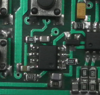

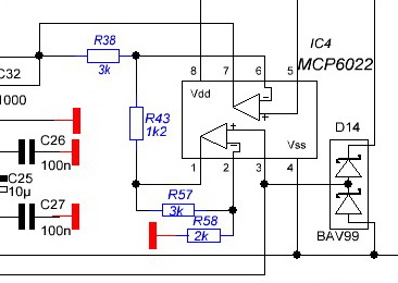

Сообщение grott »
Как увеличить полосу пропускания простым способом или как надо было сделать с самого начала.
Для всех ОУ в даташите приводится параметр граничной частоты для единичного усиления, для МСР6022 это 10 МГц. Если же коэффициент усиления больше единицы, то граничная частота уменьшается и довольно сильно. Входной усилитель Хамелеона усиливает в 6.25 раз, что плачевно сказывается на АЧХ, которое линейно до 300 кГц. Смотрим на схему. Первый ОУ включен повторителем с К=1, второй ОУ горбатится по полной с К=6.25. Значит надо просто переложить половину работы на первый ОУ.
Теперь каждому ОУ досталось по К=2.5, что положительно сказалось на величине граничной частоты. Результат - АЧХ линейна до 1 МГц.
ИзображениеНа плате режем дорожку между первой и второй ножками ОУ, впаиваем между ними R57 размера 0603. Паяем R58 к второй ножке ОУ и на землю (сверлим сквозное отверстие) с обратной стороны платы.

Сообщение Silverdjus »
Отлично, пойду себе так сделаю. А приставки к нему еще не планируется, кроме термометра и изм. стабил?
Сообщения: 816
Зарегистрирован: Пт июл 26, 2013 22:33:37
Сообщение alex-551 »
Завтра попробую и в свой внести изменения.

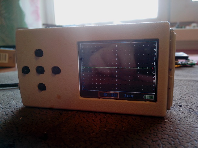

Сообщение вадим1964 »
поселил своего "Хому" в корпус G-401)он потолще на 8мм но теперь он умеет стоять)) :)))
(100.21 КБ) 1527 скачиваний
