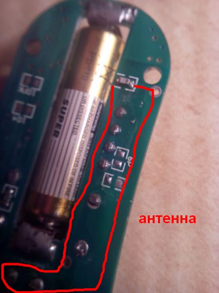

могу ошибаться ... но судя по всему антенна вот:
ro4qea9c8.jpg [35.22 KiB]
ro4qej3an.jpg [32.54 KiB]

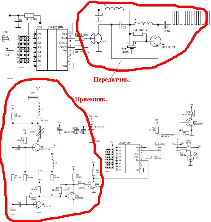

Схема там стандартная. Как в любом радиозвонке. Вообще все схемы радиобрелков и радиозвонков ... впринципе одинаковые... отличия только в "мелких делалях"... Это не принципиально. Вот ваша схема:
1604079.jpg [71.17 KiB]
Обычный генератор с ПАВ зеронатором на 315 Мгц и модулятор по питанию.

Антенна генератора такая как я писал выше - дорожка на плате. Как тут на схеме:
1620026.jpg [37.16 KiB]

Можно конечно припаять усилитель в брелок... типа такого:
big.jpeg [28.71 KiB]
Тоько это сложно... и если нет опыта по сборке таких передатчиков... то врятли что получится.
Вообще если работает на 3 метра, то лучше разбираться с приёмником. обычно там простой сверхрегенератор с низкой чувствительностью... они не дают большую дальность.
Короче варианта два:
1- повышать мощность передатчика: приделывать побольше антенну, и/или приделывать усилитель, и/или повышать питание генератора...
2- повышать чувствительность приёмника: приделывать побольше антенну, и/или менять схему приёмника на супергетеродин у которого чувствительность примерно в 10 раз больше... и соответственно дальность в 10 раз больше))) опять же нужен опыт...
Я так понял что сигнализация работает всего на 3 метра в разных местах... - это значит что помехи тут не причём. Иначе мальенькая дальность была бы только в одном месте (например только на одной стоянке).
Проверить помехи не трудно. Достаточно подключить простой усилитель к выходу приёмника и услышим помеховую обстановку)) .
Короче, для серьезной модернизации нужен в первую очередь опыт и желательно хоть простейшие приборы... А просто "тыкать" можно долго)))
Ну например можно припаять кусок провода 32 см к коллектору транзистора (или сделать отвод для согласования)... Только ходить с брелком и торчащем из него куском провода 32 см.. ... не очень удобно)))
