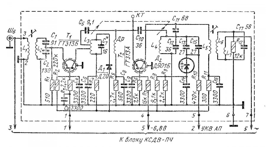

Фото блока FM.
Блок УКВ1-С300-6,8РП (для ламповых Рига 101 и 102). Цифра 300 обозначает волновое сопротивление.
В Риге 103 стоит блок УКВ1-С75-6,8РП
Конструкция блока УКВ выбрана исходя из условия обеспечения минимального паразитного излучения на основной частоте гетеродина и его гармониках. Этот параметр зависит не только от рационального построения электрической схемы блока, но н в значительной степени определяется его конструкцией.
Конструктивно блок выполнен в виде экранированного узла. Монтаж блока - печатный, на плате из фольгироваиного стеклотекстолита. Печатная плата с установленными на ней элементами схемы и механизмом настройки (рис. 33) закреплена на литом основании с помощью четырех винтов. Это обеспечивает надежный контакт земляного поля печатной платы с основанием. Экран кренится к основанию сверху одним винтом с помощью вертикальной колонки, причем для обеспечения более надежного контакта между экраном и основанием по всему периметру стенки последнего имеют конусообразную форму.
Настройка блока осуществляется перемещением латунных сердечников внутри катушек контуров гетеродина и УВЧ. Применение механизма настройки с вертикальным расположением катушек позволило уменьшить размеры блока УКВ. Принятая конструкция механизма настройки обеспечивает возможность осевого перемещения сердечников относительно друг друга, что необходимо при установлении крайних частот диапазона и при сопряжении контуров УВЧ и гетеродина. Это позволяет не использовать в высокочастотных контурах блока УКВ подстроечные конденсаторы. Форма латунных сердечников в контурах УВЧ и гетеродина отличается друг от друга и подобрана таким образом, чтобы при сопряжении в одной точке (на средней частоте диапазона) коэффициент усиления блока был равномерным по всему диапазону.
Ход механизма настройки (перемещение сердечников в одном направлении) равен 12 мм. Такая величина хода позволяет, не изменяя конструкции механизма настройки, применять его как в блоках УКВ на отечественный диапазон частот 65,8-73 Мгц (перекрытие по частоте - 7,2 Мгц), так и в блоках на европейский диапазон частот 87,5-104 Мгц (перекрытие по частоте - 16,5 Мгц).

 Заголовок сообщения: Re: Ремонт. Рига 103
СообщениеДобавлено: Пн ноя 09, 2015 12:18:01
Карма: 110
Рейтинг сообщений: 6673
Сообщений: 11291
Откуда: Одесса - мама
С пасибо,схема у меня есть. :) Хотя хорошо,что ты вырезал кусок - так удобнее!
Так вот,с сердечниками ничего не сделаешь! :cry: Если бы они были просто цилиндрические(а не с переменным диаметром)... Ладно проехали.
