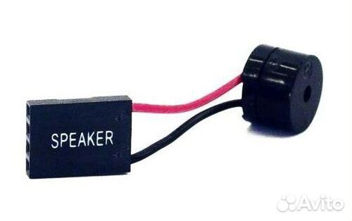

Вопросик, собственно, элементарнейший, но как ни лопатил интернет, не нашел...
Собственно, хочу прикошачить к компьютеру баззер-пищалку для компьютера, для отслеживания звуковых сигналов BIOS при старте. Какой именно надо использовать в нем баззер? С какими параметрами?
Схема там элементарная - баззер и разъем с 4-мя контактами. Вопрос только в типе баззера....
Помогите, может кто сталкивался?

Не 4-ёх, а 2-ух контактная "пищалка" (контакты 2, 3 не используются).

Рабочие только два, а вот сам разъем на 4 контакта.
А параметры баззера? На сколько вольт он идет?
Я картинки как ни смотрел, описаний не нашел....
Предполагаю что на 5 вольт с генератором

Сообщения: 44389
[quote="NTXP"Схема там элементарная - баззер и разъем с 4-мя контактами. Вопрос только в типе баззера.... [/quote]
Пищать там будет всё, что угодно- из того, что нарисовано на картинках в начале этой страницы:
https://www.google.ru/search?q=%D1%82%D ... LAodOI4G2w
А вообще- раньше там ставились обыкновенные малогабаритные динамики- http://mlvvw.narod.ru/p2/015-1.jpg
а потом самые примитивные пьезодинамики- (без генераторов- "генерит писк" сама материнка, "буззер" этот писк только воспроизводит) - http://99.img.avito.st/640x480/539937599.jpg
Если нет возможности или желания купить "буззер"- типа такого:
http://www.chipdip.ru/product/hc0905a/
http://www.chipdip.ru/product/hcm1606a/
http://www.chipdip.ru/product/hpa17f/
http://www.chipdip.ru/product/hpm14a/
то можно просто взять старый телефон, и вытащить из него "говорилку"- ту деталь, которая "говорит"- "динамик"-
http://ydoma.info/photos/obustroystvo/t ... obrana.jpg
