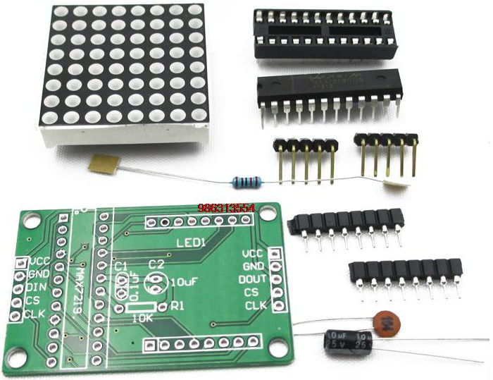

Всем привет!
Кто-нибудь собирал часы на 4-х таких модулях?
MAX7219-LED-Dot-Matrix.jpg [124.65 KiB]
MAX7219-LED-Dot-Matrix (2).jpg [74.34 KiB]
Они тоже повернуты на 90 град.?
Если их расположить 4 шт. в ряд "MAXIM-ами" вниз, то нужно использовать обычную прошивку или MOD?
Спасибо.

Можно смело использовать обычную прошивку.
