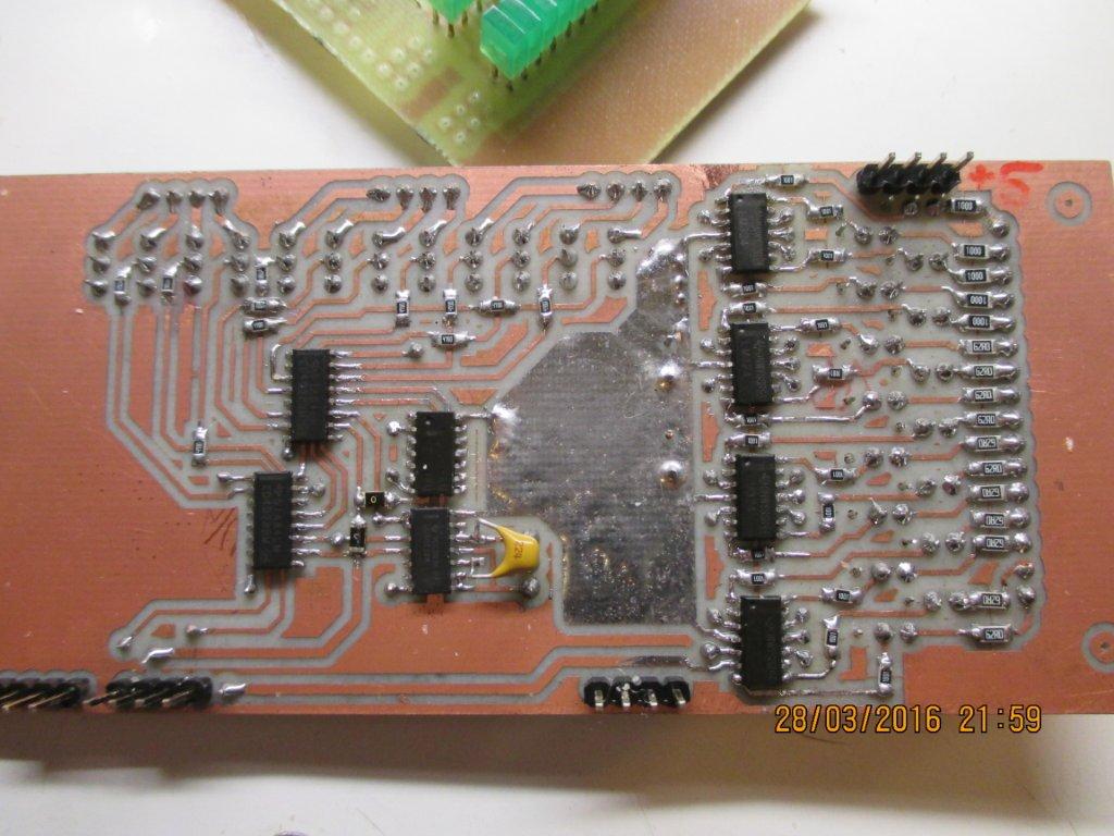

Покажите фотографию платы. Флюс везде отмыт? Попробуйте иглой процарапать между выводами микросхем 4011 и 4024. Если не поможет, попробуйте запустить схему развертки от внешнего генератора прямоугольного сигнала (f=300...400 Hz; A=5V; Коэфф. заполн.=50%).

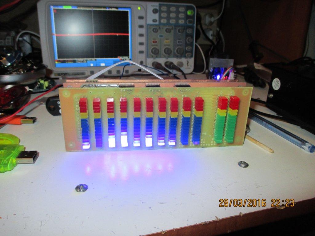

Фото платы выкладываю, но как отмечал ранее не работает часть выходов самой микросхемы (замеры на её ножках). Большинство "столбиков пляшут" как надо.

По фотографиям плохо видно. Проверьте 5 и 6 ножки микросхемы 4011. Они должны быть объединены вместе и соединятся с 10 ножкой этой же микросхемы, а также с одним из выводов конденсатора. Также проверьте 3...6 ножки счетчика 4024 на предмет замыканий между ними и дорожкой от тактового входа (1 ножка счетчика), которая проходит под микросхемой вблизи этого ряда выводов. Вижу, что резисторы, между выходами 4028 и базами транзисторов, Вы применили 0805. На плате эти резисторы я разводил под типоразмер 1206. 0805 короче чем 1206 и их установка могла привести к возникновению замыканий выходов дешифраторов.
Можно провести последовательную проверку работы всего блока развертки. Для этого нужно:
1. Отпаять счетчик и дешифраторы и оставить лишь логику 4011 и её обвязку. Убедиться в корректной работе генератора.
2. Далее припаять счетчик 4024 и проверить все его выходные сигналы. Это можно сделать на клеммах 4...8 разъема XP3. Я прикреплю картинки с осциллограммами этих сигналов в реальном блоке развертки моего индикатора, а также смоделированном в мультисиме.
3. Далее устанавливаем один из дешифраторов, проверяем все его сигналы и, в случае его корректной работы, устанавливаем второй дешифратор и так же проверяем все его сигналы.
Этот метод позволит выявить неисправность конкретного узла всего блока развертки.
Также проверьте дорожки, особенно длинные и петляющие, на предмет разрыва или замыкания (которые не всегда видны на просвет!) с соседними контактами. Мультиметром проверьте соединение каждой ножки каждой микросхемы с соответствующей площадкой и дорожкой. Лучше проверять контакт между ножкой у самого корпуса микросхемы и дорожкой на расстоянии нескольких миллиметров от места пайки.

Вообще, счетчик этот асинхронный. Это значит, что сигналы на его выходах устанавливаются не одновременно, с небольшой задержкой, как относительно входного тактового сигнала, так и относительно других выходов счетчика. Причем, задержка относительно тактового входа больше. Я уже не помню, почему выбрал именно этот счетчик, наверное, из за инвертора на входе - ведь для правильной фазировки сигналов двоичного кода, когда тактовый сигнал одновременно является сигналом младшего бита, счетчик должен считать по спадающему фронту. А все доступные синхронные счетчики считают по нарастающему. Частота генератора небольшая, триста герц, за это время все сигналы счетчика должны успеть выставится на выходах, ведь и дешифраторы работают не по фронту напряжения, а по его уровню. Может где-то емкость монтажа большая и сигналы на выходах счетчика не успевают выставиться.
Сейчас посидел, и составил две схемы блока развертки с применением синхронных счетчиков. Но под них придется плату переделывать или лепить костыли.
А если хочется оставить 4024 счетчик, то можно попробовать все сигналы управления дешифраторами и мультиплексорами брать с его выходов, что уменьшит немного время неопределенности между фронтами разных сигналов. Переключить все согласно схеме, но и частоту генератора придется поднять примерно вдвое:
Еще можно попробовать поставить резистор в несколько десятков кОм в разрыв цепи: 13 нога DD1.3 - С51,R138. Это повысит немного стабильность генератора, хотя я не уверен до конца на сколько это сможет улучшить вашу ситуацию. Хотя если учитывать относительно большие токи разряда конденсатора через внутренние диоды на входах 4011, то эти токи могут привести к наводкам на соседние цепи и сбоям в работе.

Только появилась возможность поэкспериментировать. Для начала попробовал схему с 600 Гц. Схема стала стабильнее работать, но теперь не работает первый канал, да и в целом результаты не удовлетворительные. "Светятся" соседние каналы "вполнакала" и т.д. вот фото с внешним сигналом на 260 Гц:

не нашел в Питере 4024 в SO корпусе - буду колхозить DIP.

Заменил китайскую 4024 на местную (правда в DIP корпусе - пришлось колхоз устраивать) - все заработало как часы!!!! Еще один урок - НЕ ПОКУПАЙТЕ КИТАЙ

Поздравляю. Показывайте фотографии всей конструкции. Заработало по изначальной схеме из статьи?
