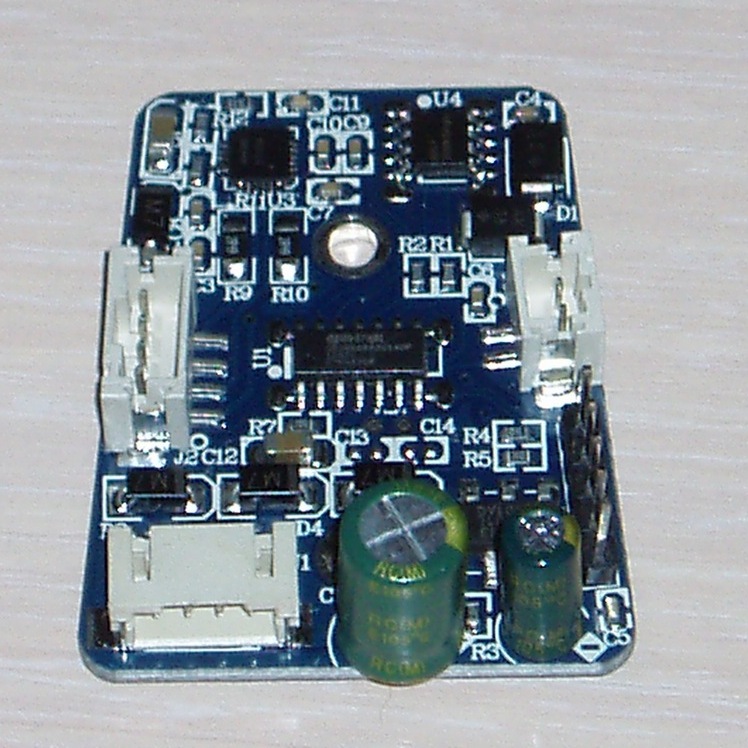

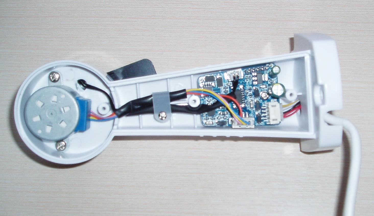

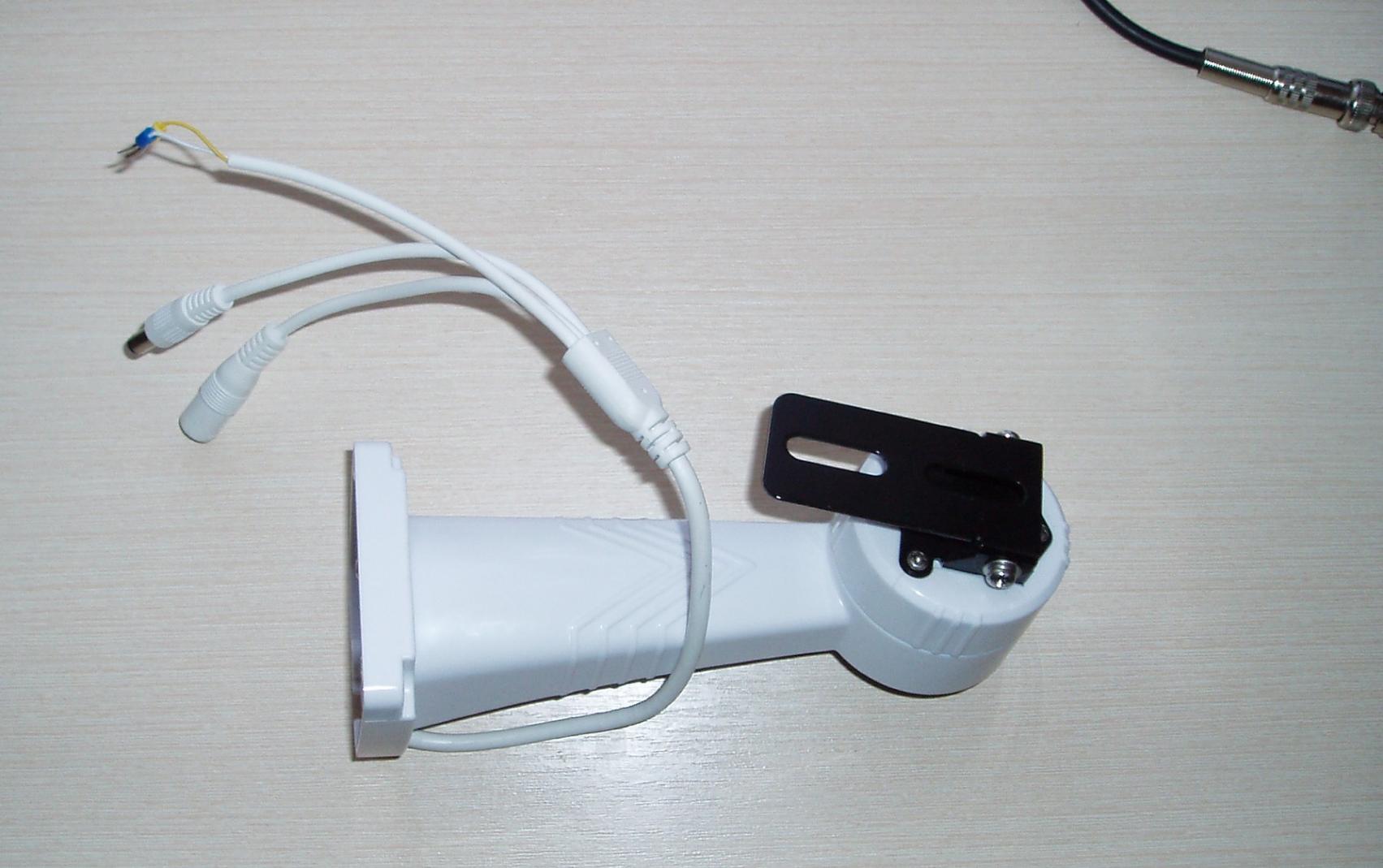

Уважаемые , прошу помощи вот с таким устройством. Может кто то сталкивался с такими креплениями, у меня их 2шт. и на обоих стоит id адрес 01 , то есть проблема в том что не могу поменять адрес не с регистратора, не с клавиатуры, может кто знает программу на которой возможно изменить адрес через рс 485. Говорили что адрес можно сменить при помощи переходника USB - RS485 конвертер адаптер, через программу . Может кто сталкивался с ними , очень надо сменить номера , в рс 485 я не силён, но очень надо разобраться. Если надо какие то фото , сделаю.
images.jpg [3.75 KiB]
P1018224.JPG [155.21 KiB]
P1018228.JPG [131.24 KiB]
Комментарий к файлу: Вот такой он
P1018227.jpg [152.17 KiB]

И что, документации к этим приблудам нет ? А как же управлять ими ( коды команд ?), даже если бы коллизию адресов устранили ? RS485 - это просто физический интерфейс, поверх его работает логический протокол ( ModBus или какое-нибудь что-то такое ) . И именно в нем ( а не в RS485 ) должно быть расписано, как, какой командой задавать адрес устройства на шине, если это предусмотрено. А что, на устройствах нет джамперов, устанавливающих адрес ?

Сейчас что есть скину, работает по протоколу Пелко Д, я ними могу управлять с клавиатуры но проблема что они оба крутятся одновременно, адрес заводской , сейчас фоток набросаю

Вот
P1018244.JPG [168.11 KiB]
P1018245.JPG [212.19 KiB]

вот ещё пару
P1018251.JPG [158.01 KiB]
P1018252.JPG [179.85 KiB]
