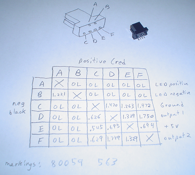

давно собирался разрисовать схему расположения контактов энкодера в разъеме на принтерах HP, я у трех разных головок проверил, совпадает у всех.
от ключа, он внизу (смотрим на головку, разъем справа вверху, экнодер слева внизу)
1. сюда подаем 3.3
2. не используется
3. выход энкодера 1 (там прям выход, а не кусок транзистора, подтягивать к Vcc не надо).
4. выход энкодера 2 (там прям выход, а не кусок транзистора, подтягивать к Vcc не надо).
5. земля.
я на всякий случай проц с платы головки снимал.

Распиновка датчика 80059 HP http://img.radiokot.ru/files/85593/tp4uj3udh.JPG
И ссылка на оригинал статьи.
http://reprap.org/wiki/Optical_encoders_01
Тут есть описание и на другие датчики HP.

у меня маркировка энкодера 80058 от HP
цеплял так
