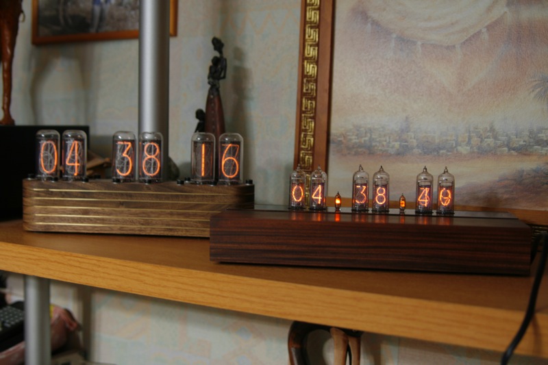

На досуге соорудил вот такой рояль 8) Лампочки ИН-14 из панели частотомера , Деревяха тяжеленный палисандр, красивый ! Попробую выложить фото
Секунды сменяются плавно поэтому иногда видно сразу две цифры. Схема и плата традиционные для моих часов ,единственное отличие встроенный блок питания , покупал готовый на базаре 12в 1а. Никак не отважусь выложить схему ,боюсь закидают тухлыми помидорами за непрофессионализм в схемотехнике.

СообщениеДобавлено: Вт июл 28, 2009 14:23:56
Зарегистрирован: Ср дек 26, 2007 18:33:00
Сообщений: 422
Да, корпуса шикарные, а вот если бы Вы описали методику обработки дерева... Я имею ввиду какая нужна подготовка к вскрытию лаком, сколько сушить, сколько слоев лака, тип лака и т.д.

SLvik , часы достались мне за смешные деньги,сломаные ,но общ .состояние и точность хода тьфу-тьфу отлично :))) для коллекции пойдеть :)))
Товарищ Чебадонов , а на чем вы собирали часы из 18х инок ,на контроллере или на 155-тых корпусах ? :roll: я щаз на 18 тож собираю но все на 155 корпусах запарилси млин и бп чавото не тянет :( будем делать помощнее или запихаем готовый , но корпус будет интересен :)))
СообщениеДобавлено: Вт июл 28, 2009 22:58:46
Рейтинг сообщений: 1
Зарегистрирован: Пт дек 05, 2008 01:34:29
Сообщений: 298
Часы собраны на контроллере pic16f73 иначе не получается плавная смена цифр ,генератор секунд на ИЕ12 , драйверы ламп на ИД1 остальное транзисторы , высоковольтная часть на максе 1771 , потребляемый ток 145 милиампер . Так что ничего хитрого.
С деревяхами еще проще , ленточная шлифмашинка + куча шлифовальной бумаги + погрытие тунговым маслом творит чедеса !
Лаком покрывал не я , нет условий и компрессора. Лак полиэфирный глянцевый.
и естественно услуги фрезеровщика .
