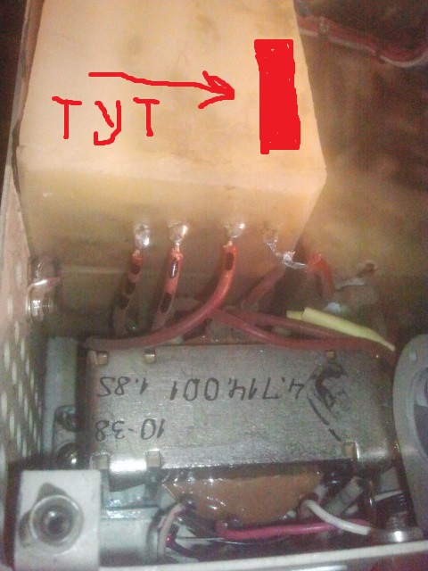

Всем доброго времени суток. Ребята помогите плиз ,купил осциллограф с1-65а, принес домой включил он проработал около 40 минут а потом заметил как лучь на екране начал быстро гаснуть,на ручки не реагирует, после вскрытия оказалось нет высокого напряжения,подскажите куда копать,за ранее спасибо.
 Заголовок сообщения: Re: Модернизация осциллографа С1-65А
СообщениеДобавлено: Пт янв 01, 2016 17:56:06
Зарегистрирован: Чт июл 31, 2014 23:12:27
Сообщений: 45
Ребята нашел поломку. Кому интересно делюсь опытом.Сгорел диод КЦ106Б в блоке У9-4, заменил на КЦ108Б,все заработало. Всем спасибо и до встречи.
