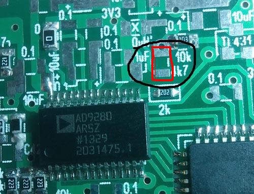

Доброе время суток. Скажите это опечатка 4.7k? Там по схеме кондеры стоят.

Там 4к7

vlad465 скажи пожалуйста а есть фото расположения деталей комплекта что прислал?
 Заголовок сообщения: Re: Цифровой осциллографический пробник "Хамелеон".
СообщениеДобавлено: Сб янв 16, 2016 22:46:16
Карма: 90
Рейтинг сообщений: 385
Сообщений: 5710
Откуда: С-Петербург
А .lay вам в архиве с документацией отправлял.
СообщениеДобавлено: Сб янв 16, 2016 22:48:53
Рейтинг сообщений: 4
Зарегистрирован: Чт фев 21, 2013 22:19:35
Сообщений: 63
фоток нет. Есть одна в инструкции. Спасибо. пара 10к нерабочие.

А без нагрузки , ЛСД (подсветка) 22в это нормально ?
А кроме схемы, есть ещё определённые контрольные точки?

Доброе время суток всем. Собрал, работает только лучик живет своей жизнью - то есть то нет. При включении появляется на пару сек чуть выше "0" и исчезает, то при включении встает на 5 выше "0". - 3в ;3в ; 9.9в(подсвет)есть 27 нога AD 0.45в 5 нога МСР 0.06в. При касание на плате не каких изменений нет :cry: . Друзья в осциллографе я ноль, поэтому и собираю его что бы обучить. :oops: . Куда копать.
