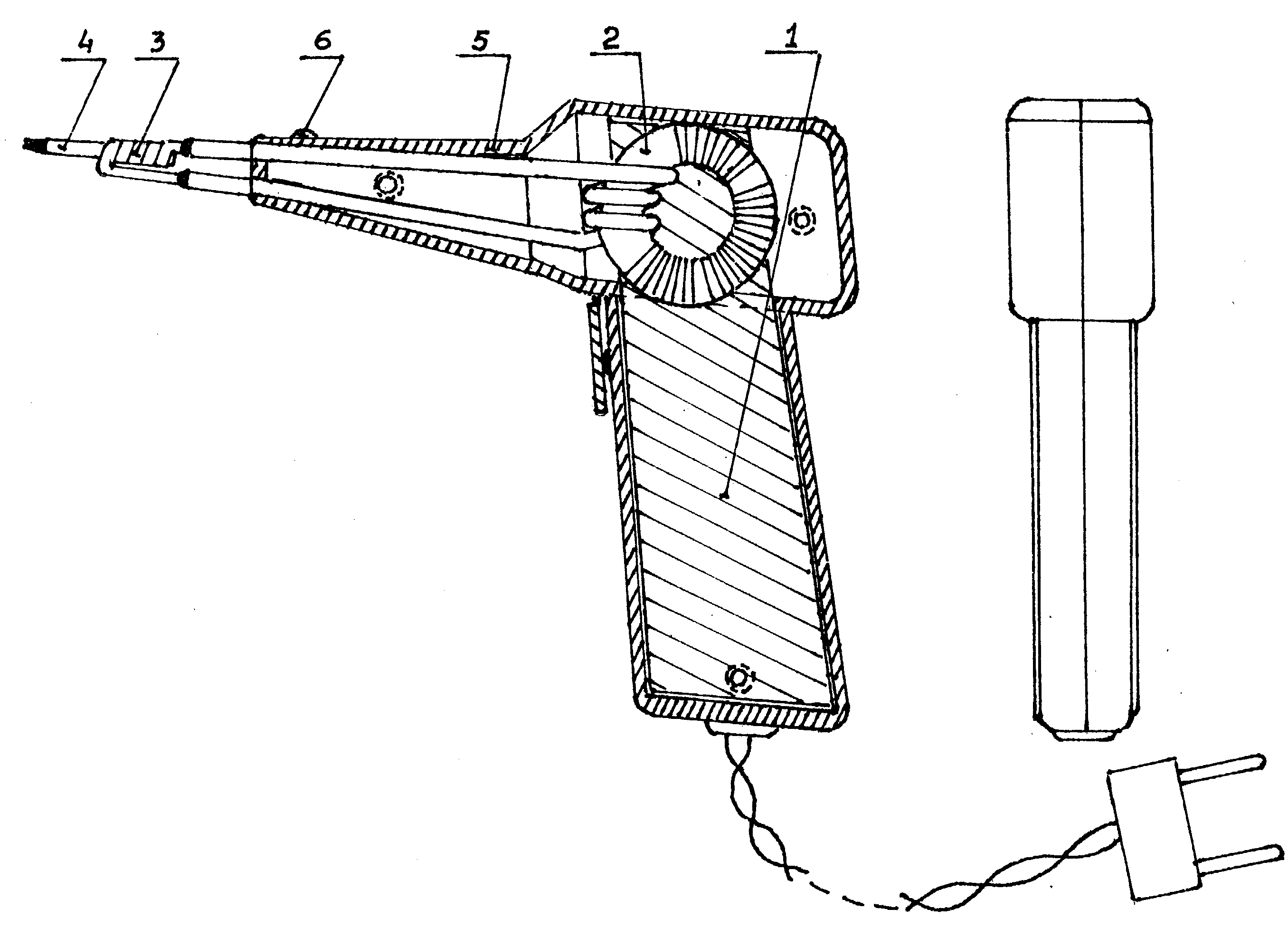

Привет,уважаемые коты.Есть пару вопросиков.Загорелся я созданием банальной вещицы-импульсного паяльника,вроде комплектующие,корпус все дома есть.Смотрел много видео и статей но в основн соом все делают из блоков запуска для ламп,а я хотел бы сделать сам из трансформатора или ферритового кольца,загвоздка то в чем-не совсем шурупаю о трансформаторе-во многих мануалах говорят убрать вторичку,первичку оставить,вторичку кинуть самому в пару витков из толстой проволоки.Вроде понятно,но какой лучше взять феррит\трансформатор(с какими данными?)очень понравилась идея с применением вместо трансформатора ферритового кольца(фото прилагаю) написано было что там 120 витков первичка и 3 вторичка а какого сечения провод и размер феррита не указано...Вобщем дайте напутствие.
46181.gif [65.71 KiB]

если мотать на ферите придется питать частотой не мене 30кгц...например от эт 150вт....
на 220 50гц понадобится неслабый тор из э330 весом в полкило

Короче я так понял лучше намотать транс самому,дома есть пару трансформаторов рабочих и не рабочих
