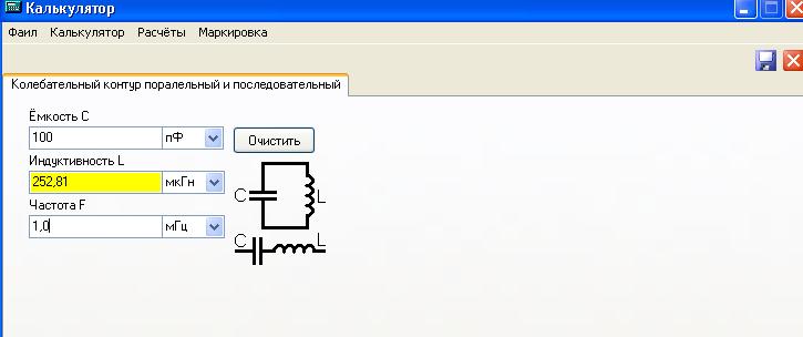

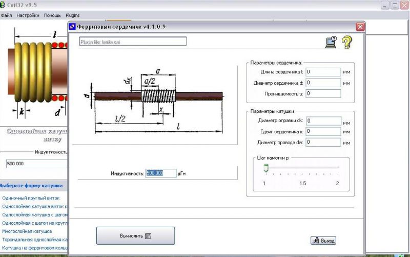

Сколько витков надо мотать для фильтра пч на частоту 1 мгц с емкостью контура 100 пф на феррите 400нн диаметром 10мм и длиной 6см? Диаметр провода 0.2 мм.

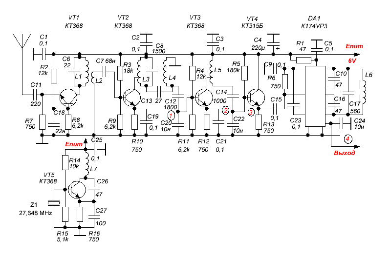

Вот отрывок из статьи про ЧМ приемник с LC фильтрами в УПЧ.
СпойлерПередатчик на кварце с основной частотой 27 МГц. В гетеродин ставлю имеющийся у меня гармониковый кварц на частоту 27,648 МГц. Значит промежуточная частота получается 648 кГц.
Что бы увеличить добротность, а значит и улучшить избирательность по соседнему каналу приемника, что определить чувствительность, мотаю в три провода диаметром 0,1 мм. Мотаю по заполнения. Уместилось 80 витков. Дальше подбираем конденсатор в контуре, что бы получить резонансную частоту контура около 648 кГц. Делаю методом ударного возбуждения контура. В качестве импульсов возбуждения использую импульсы калибратора осциллографа. Они там частотой 1 кГц. Конденсатор в контур ставлю 1000 пф.
Собираю такую схему.
Конденсатор С1 должен быть раз в 10 - 20 меньше контурного конденсатора. При этом нужно еще учитывать входную емкость осциллографа. Иногда включаю осциллограф просто через делитель.
Я там частоту развертки увеличиваю до тех пор, пока не смогу по «клеточкам» подсчитать примерно частоту колебаний.
У меня получилась где то 800 кГц. Пересчитываем конденсатор в контуре. Он получается 1500 пф.
По картинке можно также оценить добротность. Нужно сосчитать количество колебаний, пока они не упадут по уровню в 23 раза.
Здесь на форуме про это уже писали.
http://radiokot.ru/forum/viewtopic.php? ... 6#p2327146
Если частоту подгонять не конденсатором, а числом витков, то просто нужно учитывать, что индуктивность пропорциональна квадрату количества витков и что бы например увеличить индуктивность в два раза, нужно увеличить количество витков в 1,4 раза.
Можно также с помощью генератора.
Намотать хотя бы те же 100 витков, поставить конденсатор в контуре 100 – 200 пф, найти резонансную частоту полученного контура и потом пересчитать.
(208.16 КБ) 905 скачиваний
(7.41 КБ) 874 скачивания

А разве в coil 32 есть расчет с круглыми ферритами?

Калькуляторами всё считается элементарно. Однако, следует учесть:

Suh писал(а):Обычно – ФСС (из 2…3…4 контуров).
Вот два сязанных контура после смесителя на частоте 648 кГц и еще одиночный контур в первом каскаде УПЧ.
Это связь между контурами больше критической.
Это связь между контурами равна критической.
Полоса где то порядка 20 кГц
Это S-кривая ЧМ детектора.
Контура после смесителя без экранов. Остальные в экранах.
Катушки L1 и L7 расположены на расстоянии 10 мм друг от друга.

киракосян ашот писал(а):А разве в coil 32 есть расчет с круглыми ферритами?
А как же! :)))

Как я понимаю coil32 учитывает частотные свойства феррита?
Сообщения: 5837
Откуда: Ижевск LO66NU
Сообщение svic »
Coil - нет, частота в виде аргумента при расчете индуктивностей не присутствует, учитывается только начальное значение проницаемости. Для расчета малосигнальных цепей вполне достаточно дефолтно учитывать граничную частоту используемого феррита. Для 400НН граничная =2МГц, поэтому в ФПЧ на 1МГц вполне сгодится. Корректировать количество витков всё равно придется, так как технологический разброс проницаемости у ферритов приличный, тот же 400НН легко может варировать в пределах 350...550.
