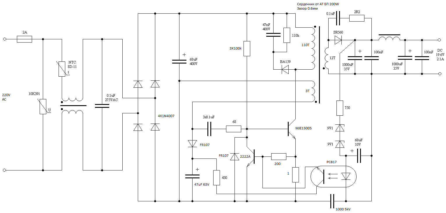

Хочу вместо 13003 использовать с5027-r или 13007, или с4242. Склоняюсь к 5027, 3А - мне за глаза, и все-таки 800v, по сравнению с другими.
Посоветуйте, какой лучше, нужно ли под них как-то адаптировать схему?
Остановился на этой схеме, только входной фильтр сделаю как советовал Serj66610.
Подскажите номиналы деталей, чтобы получить 5в 2а.

5027 будет работать без адаптации схемы
 Заголовок сообщения: Re: Блoк пuтaнuя 5v 1.5-2a для плaншeтa
СообщениеДобавлено: Пт фев 05, 2016 12:47:02
Зарегистрирован: Сб июн 26, 2010 18:47:36
Сообщений: 284
к561, спасибо. Видел эту же схему, только номиналы деталей изменены. Вот они С2 - 22u, C3 - 1n, C6 -1500u, C7 - 100n, R3 - 270 Om.
На что такие изменения влияют?

Gaff, в конце предыдущей страницы обсудили вопрос о трансформаторе с Дежурки. Пришли к выводу, что для его работы на такой мощности нужен обдув. Как понял, для устранения этого - перематывали трансформатор. Он уже у меня перемотан.
Сейчас остается определиться с номиналом деталей. Остановился на схеме с 5027.

Ну можно ещё такую схему. Эта нетребует обдува. http://www.radiokot.ru/forum/download/file.php?id=95647
Для получения 5В нарисованые стабилитроны заменить на один стабилитрон на 3,3В и вторичку уменшить до 3 витков. Выходные конденсаторы тоже можно уменьшить до 470мкФ 10В. Эта схема вроде бы 50Вт такчто хватит с запасом.

Gaff, спасибо за схему, но уже не буду отходить от намеченного курса, тем более почти все элементы у меня подготовлены, трансформатор перемотан.
Получается на той схеме, что я приводил выше, для получения 5v/2a ничего менять не нужно (кроме, трансформатора, естественно)?

Нет кое что менять придёться. Впервую очередь это перещитать витки выходной обмотки трансформатора. Те обмотки которые изображены с лева менять ненужно. R8 уменьшить до 200-300Ом. Перещитать сопротивления делителя R10 R11 на 5 вольт по формуле приведеной в Даташтите на TL431. Вобщемто всё.
