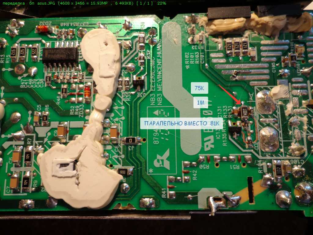

Re: Переделать БП от ноутбука для Imax b6 mini
http://radiokot.ru/forum/download/file. ... &id=242159
может кому пригодится переделка бп asus ADP-90CD DB
Здравствуйте. Не могли бы Вы выложить фото участка обведенного красным. Сгорел почти такой же блок не могу определить номиналы резисторов R32, R36, R39. Или подскажите кто знает.mixail052 писал(а):http://radiokot.ru/forum/download/file.php?mode=view&id=242159
Помогите с блоком, схемы читать не умею да и сзему найти не получаеттся, есть бп от ноутбука hp как еайти на ней тот самый резистор который надо сменить
По фото тем более плохо читаемому это НЕ возможно. Ищите где источник опорного напряжения на выходе адаптера. Возможно это TL431 или TMS103
