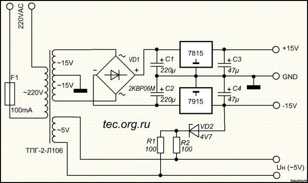

как насчет этой схемы. Она уже мелькала на этом форуме в аналогичной теме.
Стаб.jpg [62.74 KiB]

dmitriy87 писал(а):
как насчет этой схемы...
Ну в принципе да. Только как с питанием накала индикатора быть? Как себя поведёт индикатор с питанием накала постоянным током.
Для питания накала надо не +-5В, а переменное 5В.
dmitriy87 писал(а):
...на накал т.к. от +5в индикатор светится тускло и неравномерно...
Вот здесь пишут...
и здесь

Martin76 писал(а):
Накал и от постоянного тока будет работать...
Работать то оно конечно будет, только как?
А как быть с datasheet: ..."6. Между средней точкой накала индикатора и отрицательным полюсом источника питания (минус 15 В) должно быть подано запирающее напряжение. В качестве запирающего напряжения накала рекомендуется применение стабилитрона КС156А.
Что бы работало по человечески... по простому не сделать.
