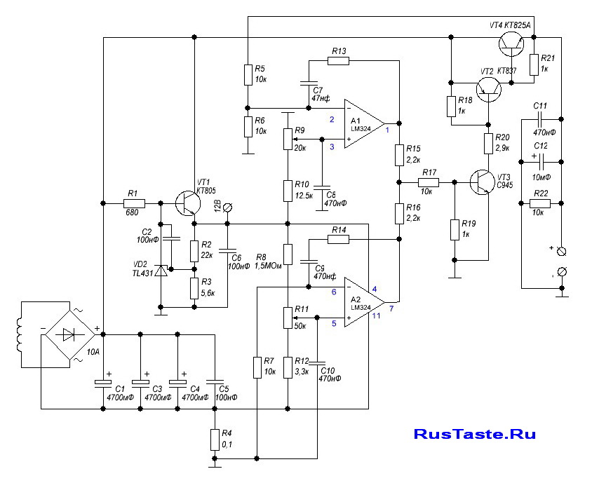

Здравствуйте уважаемые форумчане.
Starichok51 все же без темы новой никак, надо все таки как то разобраться с этой схемой.
Предистория такая, что понадобилось сделать зарядку на 4А 15В. Транс подходящий был. А вот схему сам рисовал в мультислиме, два компоратора. Стабилизация тока и напряжения в паралель. все не хило работает. и нагрузку держит и кз, моторы норм подключал. Но вот подстава, в диапазоне 40-60% ручки потенциометра тока, появляется небольшой звон на силовом транзисторе. Че это и откуда.
Ребят помогите подлечить схему, очень хочется что бы заработала как положено.

а в мультислиме схема устойчиво работала? :))) чем мешает звон и как он проявляется?

Посмотри осциллографом на выходах ОУ, вероятно какой то возбуждается. Подбирай частотную коррекцию того ОУ. Странное включение ОУ . Обычно ОУ в таких блоках работают по очереди, а у вас они насилуют друг друга.

charchyard В слиме норм работало. щас слим пустил появляются выбросы когда сбрасываю нагрузку. как то эмулирует по дебильному. Звон ну как звон. Свист можно назвать. не знаю как правильно но этого не должно быть в любом случае
Телекот увы нет его и походу пока не появится нет смысла рыпаться :(
Воюют, да. Я об этом думал. хотел развязать их, вместо R 16 ставил диод. Но под нагрузкой с частотой 2р в 1сек мигала лампа. И решил оставить резистор. щас хочу попробовать вместо R15 сунуть диод, посмотрю че выйдет.
И еще есть идея сделать каскадное включение оу, никакой войны. Щас на испытании такой вариант
Стабилизатор напряжения работает толькко если с выхода ОУ тока, есть положительное напряжение. Кажется схема будет резвей
Схема включения каскадом

Тогда задержка распространения сигнала в токовом канале будет большой и возможны возбуды.
Развязать можно так.
Можно применить компараторы с открытым коллектором, тогда диоды не нужны.

Отрисовал схему в слиме. Только оставил силовую часть неизменной
1.Небольшие выбросы при сбросе нагрузки, но по модуляции они длятся сотую часть секунды, что фигня по сравнению с тем что было.
2.ТОк стабильный не прыгает как раньше.
3. Запускаю под нагрузкой, делаю КЗ и отпускаю. Раньше лампочка перегорала от броска в 19В, а щас не успевает. Значит схема быстрее стала.

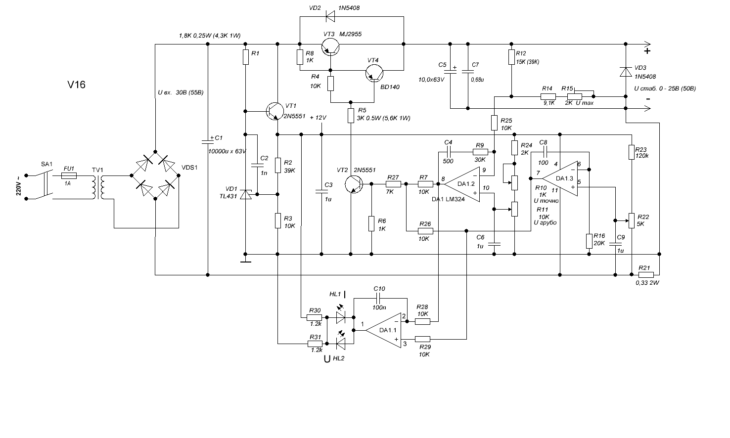

Ваша схема удивительным образом похожа на Простой и доступный БП.
Причем многие собравшие его тоже сталкивались с возбуждением. Соответственно, и методы борьбы те же. Подбор номиналов цепочек коррекции ОУ, изменение разводки платы. Ещё были рекомендации включить в цепь базы регулирующего транзистора резистор в несколько ом или ферритовую бусину.
У вас, кстати, нарисован транзистор не того типа, либо схема должна быть другой.
ну ещё б :))) в первой схеме интегрирующие конденсаторы по 0,047u и 0,47u стояли, а в последней 100 и 500пФ. а поскольку они в цепи ООС операционника с Ку ~ 90dB, то их емкость увеличилась на несколько порядков, например стала 47u и 470u. отсюда ноги всплесков растут.

ничего удивительного, два стабилизатора тока :) Изменение цепей в обратной связи сделали свое дело) схема стабильней стала, пропали броски тока, пропал звон

На схеме в первом посте VT4 нарисован npn транзистор, а подписан как КТ825 (pnp). Опечатка.

Dr. West все верно, ошибся. Там кт827 стоит. На кт819 надо заменить! Пока нет их, жаль.
