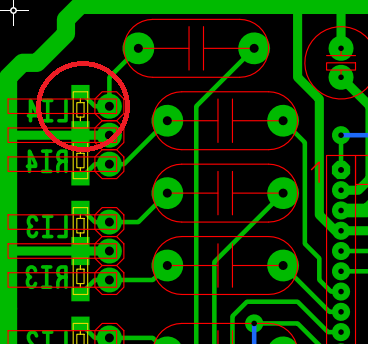

А по поводу межслойных соединений под МК - я делал их тоненькой проволочкой от многожильного МГТФ-провода. Но да, соглашусь, это сложнее, чем первый вариант платы.
