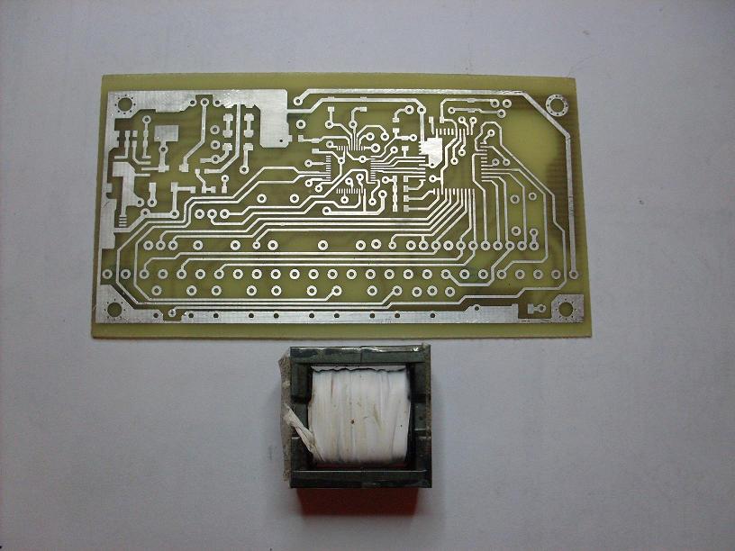

Charon писал(а):
EFD20 реально маленький сердечник
Все относительно. 25 рядом с платой смотрится угрожающе, 20 не намного меньше.
uldemir а какой у тебя за драйвер дисплея?
SD1.JPG [98.08 KiB]

Акела промахнулся мимо клавиши: MIC4427 она же ir4427, TC4427
Ну есть еще EFD15. Есть RM6 EP12 - эти меньше, но выше.
Max6921

Эти MAXы фантастические цены имеют. Я под PT6312 забахал, у нас по 50 -60 рублей . Меньше бакса.
