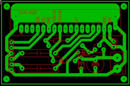

Хочу поделиться с вами опытом подключения тюнера TUX-032. Плату делал свою, при первом включении тюнер сразу заработал но был слышен очень сильный шум практически на любой частоте, где-то больше, где-то - меньше. Думал, что проблема в самом тюнере, но потом отсоединил шину I2C от тюнера и все шумы как рукой сняло, звук был идеально чистым. Было понятно, что шум идет с шины. В моем случае проблема с разводкой платы - шина и аудио выход находятся рядом, только сейчас понял, что так делать нельзя. Вот для ознакомления рисунок ПП:
А что получается, если подавать сигнал на I²C, только по двум проводам, не подключая землю?
Есть мнение, что земляной провод в этой шине дублирует уже существующее соединение (через другие блоки), отчего получается петля по земле.

Попробовал без земли - вообще не работает. Оно и ожидаемо, так как у меня источники питания разные для радио и меги, следовательно земли тоже разные. Думаю стоит перерисовать плату. Какие можете дать рекомендации, может аналоговую и цифровую землю развести?
Обычно основная рекомендация - это отсутствие петель по земле и разводка из одной точки. То есть, если в плату входит земля от блока питания, то ко всем элементам на плате она разводится из одной точки - точки входа. Это в идеале. Суть в том, что не должно быть такого, чтобы по одной дорожке шли разные сигналы.
Пример: на плате УНЧ неправильная разводка земли - одна линия земли идёт к микросхеме УНЧ и уже там разделяется на силовую землю и землю по входу. В итоге получается, что входной сигнал, приложенный между входом и землёй по входу, оказывается зависим от выходной мощности. Почему так - при большой мощности на выходе ток через эту длиненую дорожку увеличивается, получается заметное падение напряжения на этой дорожке (напрмер, 0.1В), что фактически эквивалентно тому, что входной сигнал уменьшается (на эти самые 0.1В). И всё это может быть достаточно нелинейным, чтобы заметно искажать сигнал.
Подобное и в случае цифровой и аналоговой землями. Если по одной линии земли идёт цифровой сигнал и аналоговой, то при достаточно тонких дорожках и относительно больших токах по этой линии могут происходить взаимные проникновения сигналов по тому же принципу. Скажем, переход от 1 до 0 на цифровой линии вызывает "цифровой" ток по этой дорожке, что из-за падения напряжения на ней приводит к росту "земляного" напряжения возле микросхемы, что эквивалентно изменению аналогового сигнала между выходом и землёй.

Для меня это темный лес. С одной цифрой, где есть только "0" или "1", работать гораздо проще. А с тюнером пробовал уже и так подключать и так - все равно шумит. Видимо плата изначально плохо нарисована. Можете поделиться печаткой, если не жалко?
Саша_76 на форуме давал свою разводку платы под этот тюнер,Val писал(а):Можете поделиться печаткой, если не жалко?
надо у него спросить - шумит или нет.

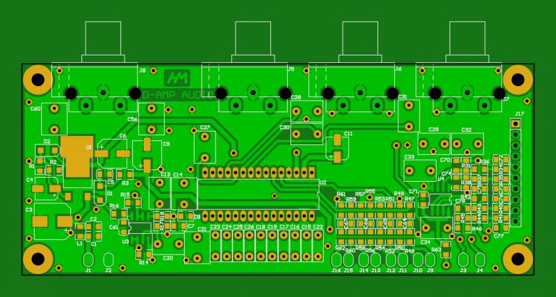

нашел польский проект с tda7439, схема:
темброблок собран на двухсторонней плате:
описание в аттаче.
