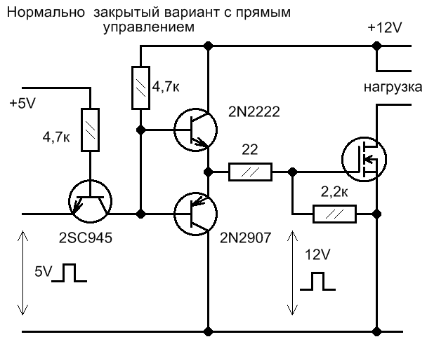

San40 писал(а):Здраствуйте, подскажите пожалуйста, правильно ли нарисовал схему
Нет, неправильно.
Транзистор Q2 закрыть будет невозможно.
Вообще непонятно зачем Вы использовали PNP ключ.

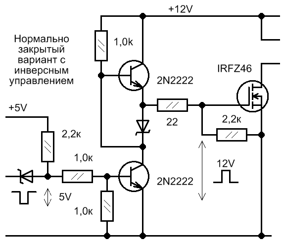

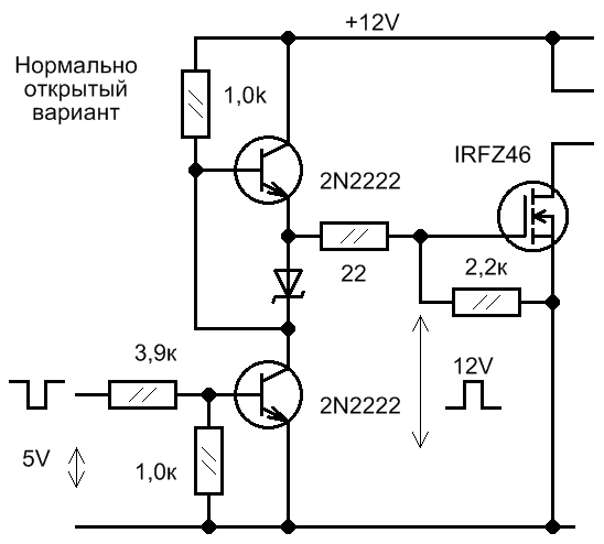

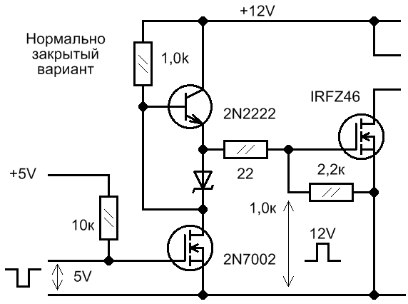

Сообщение Slabovik »
Вообще-то, когда человека направляют в тему, подразумевается, что там уже есть ответ на его вопрос, и ему нужно лишь почитать её. Трудно читать? Много? Дак это только лишь потому, что каждый считает, что читать - это не для него, а нужно сходу снова и снова спрашивать - спрашивать - спрашивать, гоняя по-кругу одно и то же...
Или с инверсным управлением
Не самый изящный вариант, к тому же, если промахнуться с резисторами, то работать будет плохо (или не будет). Поэтому схему можно серьёзно улучшить, заменив нижний 2N2222 на полевой 2N7000 (2N7002), убрав лишние резисторы - будет гораздо удобнее
Ну, если нормальновыключенность "не упёрлась", и инверсное управление не претит, то просто так
p.s. Косяки?
