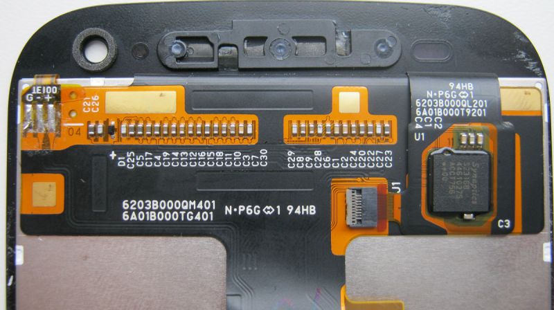

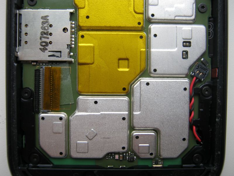

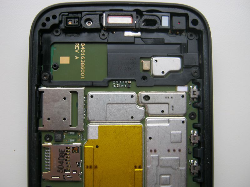

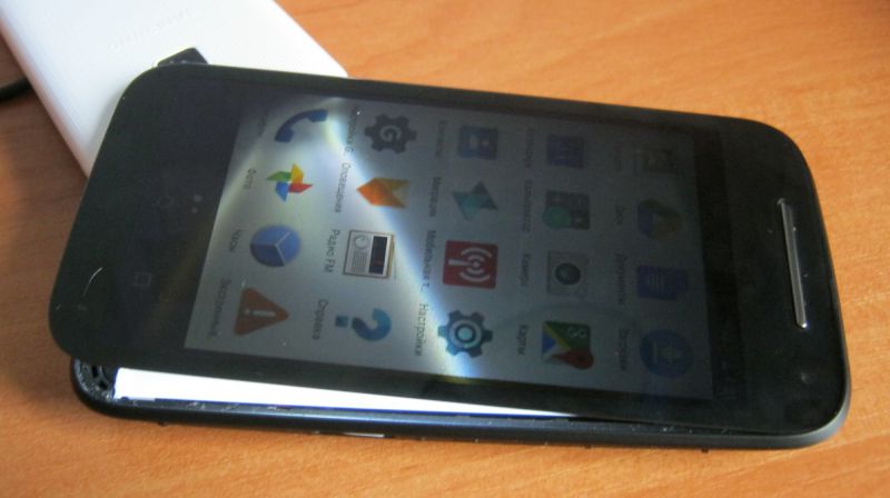

Телефон Motorolla Moto E (2 Gen) XT1528. Телефон новый (проработал две недели). Пропала подсветка дисплея. В остальном полностью рабочий (засовывал под экран фонарик - дисплей рабочий, тач тоже работает), работает всё кроме подсветки. С чего начать ремонт??? и где искать???
Ещё добавлю. После того как пропала подсветка, телефон был горячий, не тёплый, а именно горячий (ощутимо). Но сейчас температура в норме!!! Включён целый день, никаких признаков нагрева, всё в норме!!!

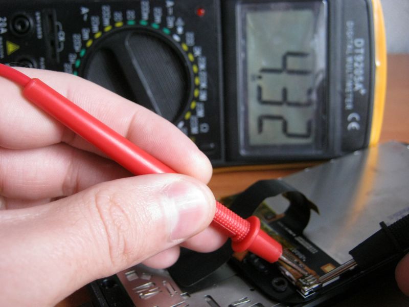

Немного погуглил, предполагаю что возможно полетел дроссель, либо драйвер на подсветку. Не исключено что мог перегореть предохранитель! Но где искать эти предохранители??? Снял экран, прозвонил шлейф (всё в порядке). Подал питание +5V на шлейф подсветки, результата нет - тёмный экран (под рукой оказалась только обычная зарядка от мобильника, другого БП нет). Разобрал экран, добрался до светодиодной ленты, прозвонил каждый светодиод (по отдельности загораются). Не понятно почему не получается запитать всю светодиодную ленту через шлейф, может +5V мало??? Сколько нужно подать вольт???
Замерял напряжение включённого телефона на шлейфе подсветки, получается 4,32V. То есть получается что от телефона до шлейфа питание поступает, но мне кажется этого мало ( 4,32V). Какое должно быть напряжение??? Сколько вольт???
По поводу дросселя и драйвера подсветки, где их искать (даташита на этот телефон не нашёл и вряд ли найду!!!). Плата телефона закрыта экранами. Плохо то, что все экраны приклеены к плате (не хочется срывать все экраны). Знать бы под каким экраном скрыт модуль подсветки. И где искать предохранители???
Ссылки на фото добавил. Благодарен всем кто поможет!!!

хорощий совет ВАМ с учетом этого
но после ващего вездековыряния
и разборки экрана до диодов
...его туда не возьмуть...
ВЫ ПОПАЛИ НА 150 зелени
просто разбирая дисплей(это надо додуматься туда лезть)
вы наверно увидели что там 6(8)диодов... они все впослед вот их и питает инвертор-драйвер... если он неисправен света не будет а 4,32 это завыщеное напряжение свежей батарейки(перезаряд или врет прибор? обычно менще4,2
прежде чем лазить там сервисман бы нащли изучили...далее часть вопросов отпалаб сама собой там пощагово раписано что менять по алгоритму...
но думаю лучщий совет сейчас мастер по соткам... пока плату не угробили...

Ещё раз извиняюсь, никого не хотел обидеть (таков мой характер!!!). В принципе ремонт уже понятен!!! Проблема только в нехватке технической информация по этому телефону Motorolla Moto E (2 Gen) XT1528.

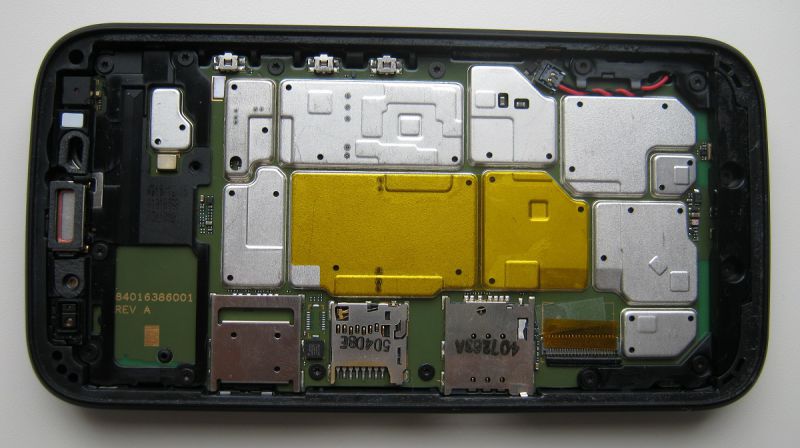

Расположение элементов на мат. плате телефона.
Нужно найти дроссель и чип отвечающий за подсветку дисплея. Все элементы на плате запаяны металлическими экранами. Припаяны так что хрен оторвёшь, фена у меня нет. Под каким экраном спрятан дроссель??? Не хочу курочить всю плату (дабы не навредить!!!). Даташит на этот телефон не нашёл (весь интернет прошерстил, и забугорный тоже).

Здравствуйте.
Искомый драйвер подсветки можно найти по картинкам LED и LED1.
Схема включения на рисунке driver.
Обычно неисправность возникает если тело утопили или уронили.
Если это исключить, то наиболее вероятные причины: диод, драйвер, дроссель.
Менее вероятные: ПО, контроллер(CPU) и тд... Их стоит рассматривать в последнюю очередь.
Судя по тому, что Вы там намеряли, питание поступает.
Если нет опыта в съеме подобных экранов на сотовых, то лучше доверить это специалисту или
много раз потренироваться на мертвых платах.

Что-то я совсем запутался. На фото внизу снятый экран с драйвером подсветки. Где тогда инвертор??? Под каким экраном инвертор и дроссель???

Re: Motorolla Moto E (2 Gen) Пропала подсветка экрана
Всё что находится под оторванным экраном и есть инвертор. Красненьким помечен драйвер. Где-то рядом находится и дроссель. Вам схему дали, прозванивайте цепи.
Спасибо. По поводу драйвера - это понятно. Дросель должен быть рядом (на фото отметил, но не похож!!!), это не он. В другом месте его быть не должно (всё должно быть в одном узле). Фото внизу!!!
вы слепой?
черный такой их там несколко
зконятся кз
без индуктивности не бывает степ ап впрочем каки степдаун
это он, похож на конденсатор в смд.Jackson87 писал(а):....Дросель должен быть рядом (на фото отметил, но не похож!!!), это не он...
