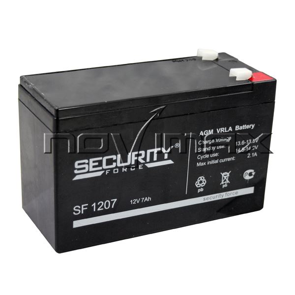

Привет всем! Давно я тут не был, даже уже несколько подзабросил увлечение электроникой, но вот, похоже, появился повод вернуться... :)
Мы с другом планируем летом поехать в велопоход по Кольскому полуострову на 2-3 недели. Электроники с собой будет много, поэтому встал вопрос, как всё это питать. Я произвёл примерный расчёт энергопотребления, на основе приблизительного времени работы от аккумулятора, его энергоёмкости в Вт*ч и ожидаемому количеству часов использования в день:
  • Смартфон Highscreen Boost 2 SE - 10 Вт*ч (весь день)
  • Смартфон Xiaomi Mi2S - 6 Вт*ч (весь день)
  • Экшн-камера Xiaomi Yi - 10 Вт*ч (2-3 часа в день)
  • DSLR Canon 60D - 10 Вт*ч (1,5-2 часа в день)
  • Колонки - 15х2 Вт*ч (2-3 часа в день)
  • Велофара Fenix BC30 - 5х2 Вт*ч (2 часа в день)
Итого: 76 Вт*ч/день, или ~38 Вт*ч на человека в день. Разумеется, это всё без учёта КПД преобразователей. Заложив на потери ещё 25%, получим ~50 Вт*ч на человека за сутки.
В качестве источников были выбраны солнечные батареи и динамомашина. Насчёт этих солнечных батарей, к сожалению, не нашёл никаких исследований, по динамке есть вот, исходя из которого я прикинул, что с динамки при ходовом дне 6-8 часов и средней скорости 15 км/ч получится снять где-то 20-25 Вт*ч/сутки, остальное ложится на солнечные батареи. Также планирую использовать аккумуляторы в качестве буфера (скорее всего Li-Ion), пока не решил точно, какие и на какую ёмкость.
Посылки с динамкой и солнечными батареями пока в пути. Сезон как раз потихоньку открывается, как приедут, буду проводить полевые испытания и отписываться сюда. Тред будет потихоньку пополняться уточнениями и вопросами, а пока беспокоит один вопрос: стоит ли использовать буферные аккумуляторы, или лучше вести зарядку конечных устройств напрямую? Насколько плохо для Li-Ion аккумуляторов в устройствах "прерывистый" режим зарядки? Т.е., без буферного аккума при остановке и отсутствии света зарядка останавливается. С другой стороны, при использовании буфера теряем на его зарядке и лишних преобразованиях драгоценные ватты.
Ну и хочется в целом идей и критики по проекту, не хочется наделать ошибок глупых и потратить деньги впустую.
(10.43 КБ) 612 скачиваний

Если будете считать энергию в Ваттах, то скорее всего останетесь с разряженными устройствами.
Энергия измеряется в Ватт*часах (через знак умножения).
Устройства заряжать напрямую от СБ можно (ничего аккумуляторам от прерывистого заряда не будет), но нужно очень специфичное зарядное устройство. Проще сделать с буферным аккумулятором. Тем более, что смартфон без дополнительного аккумулятора всё равно день не выживет.
Потеря КПД на буфере скомпенсируется тем, что этот буфер увеличит коэффициент использования солнечных батарей. Скорее всего с буфером общий КПД системы будет выше чем без него.

Serj66610 писал(а):что-то вы с мощностью намудрили.....если смартфон будет "кушать" от АКК 10(или 6) Вт*ч то он попросту расплавится и сгорит.....это наверное батарея в нем стоит на 10 Вт....что при 3,7в дает емкость АКК 2500мА*ч.....и на полном заряде ваш телефон проработает от нее ну нифига не час....часа 4-6 минимум....то-же касается и остального оборудования.
Если он будет кушать 10 Вт*ч за сутки, то ничего с ним не случится, ибо это 10/24 = 0,4 Вт. Эти данные я привёл исходя из прошлых походов, где мой смарт с батарей на 6000 мАч держал где-то два дня с небольшим. Это же всё энергия, а не мощность, как правильно подметил Андрей СШ.
Serj66610 писал(а):Ваш геройский дух конечно захватывает,но реальность окажется куда более прозаичнее....все закончится 5 днями и отьездом не более 50км,с просиживанием днем в тени(от жары) а ночью у костра(от холода) со своими "дэвайсами" зажатыми в цепкие "лапки" в печатании "sms" в каком-нить "сритере".
Ну вообще-то опыт уже есть. Да и глупо будет как-то ехать за 1700 км на север России и так сливаться. :lol: Кстати, вот чего-чего, а жара там вряд ли будет!
As писал(а):Солнечную батарею на ходу использовать будет не просто - парусность у неё заметная, оптимально на солнце направить можно будет не всегда
Планируем закрепить сзади на велоштанах. Насчёт направленности, да, тут как-то всё печально, остаётся надеяться на то, что она не слишком сильно просядет. Ну и солнце там по большей части будет не так высоко.

Так стало намного понятнее.
50 Вт*ч достаточно много.
На велосипеде (как я это себе представляю) можно относительно компактно закрепить панель на 30 Вт (50 максимум). Допустим вы в среднем будете двигаться под углом около 45° к экватору. Солнце на Кольском полуострове должно стоять невысоко => можно расположить панели под оптимальным углом.
По моим измерениям не следящая панель вырабатывает за день приблизительно 6*Pmax = 6 * 30 = 180 Вт*ч.
Умножаем на атмосферное поглощение
0,7 * 180 = 126 Вт*ч
Умножаем на отклонение курса от экватора
126*cos(45) = 89 Вт*ч
Умножаем на потери связанные с неправильным выбором рабочей точки ВАХ
89*0,75 = 66 Вт*ч.
Если проблем с солнцем не будет, то должно быть достаточно панели 27 Вт на человека.
Последний коэффициент можно увеличить применив MPPT контроллер (или просто подгоняя вручную рабочую точку).

Serj66610 писал(а):если смартфон будет "кушать" от АКК 10(или 6) Вт*ч то он попросту расплавится и сгорит
Смартфон в режиме навигатора с включенным экраном будет кушать около 5Вт то бишь 5Вт*час в час, и благополучно разрядит свой аккумулятор за пару-тройку часов в ноль.
Если его выключить и включать только раз в сутки для отправки трогательной смс любимой тян, то одной зарядки хватит на всю поездку...вот как то так со смартфоном.
Динамка выдает переменное напряжение, с переменной частотой, ее неплохо бы смерить при средней скорости вращения колеса, хотя бы сильно приблизительно. Изготовить трансформатор с выпрямительным мостиком, что бы на выходе иметь около 14В. От него будете заряжать небольшой АКБ от бесперебойника, во такой.
Он позволит вам используя автомобильный адаптер вот такой заряжать все ваши девайсы. Никаких там контроллеров не надо, чтобы перезарядить АКБ вы просто уебетесь крутить педали! :)))
Думаю параллельно можно подключить через диодную развязку и солнечную батарею с напряжением 13-15В (диод Шоттки или германий)...но в батареях я не силен, какие бывают не знаю.
Расходовать АКБ надо экономно исходя из того что мощность динамки 3-5Вт и работает она только на ходу.

Я бы сделал проще: выпрямитель с удвоением + автомобильная зарядка. На трансформаторе потеряется минимум 30% полезной мощности.
А если заморочиться, то попробовать подобрать оптимальную нагрузку для генератора и исходя из этого сделать преобразователь со стабильным выходом 5В - для зарядки через мини/микро-USB, которое должно быть у смартфона.
От этих же 5В можно питать велосипедный свет.
Солнечная батарея с АКБ - для работы на стоянке. Небольшую СБ можно разместить - только не смейтесь - на кепке. Есть даже готовые кепки с СБ - от неё работает небольшой вентилятор в козырьке.
И ещё, для велопохода я бы соорудил небольшой генератор из авиамодельного мотора и мощного ЭДПТ, например от вентилятора системы охлаждения авто.

diesel170 писал(а):Я бы сделал проще: выпрямитель с удвоением + автомобильная зарядка. На трансформаторе потеряется минимум 30% полезной мощности.
Выпрямитель с удвоением однополупериодный по выходу, емкости довольно большие требует, не понятно как будет работать с АКБ - это конечно самое простое решение, никакая зарядка там дальше не нужна сразу на аккум.
У трансформатора если что КПД 0.9 у самого херовенького! Тем более частота там похоже приличная на средних оборотах, но надо проверить ее или рассчитать. Сколько полюсов у этой динамки то???
На прямую можно 5В конечно, но заряжать один девайс и только на ходу, а если в данный момент все заряжено, то зря энергия пропадать будет, с буферным АКБ надежнее, весит он кило не больше.
