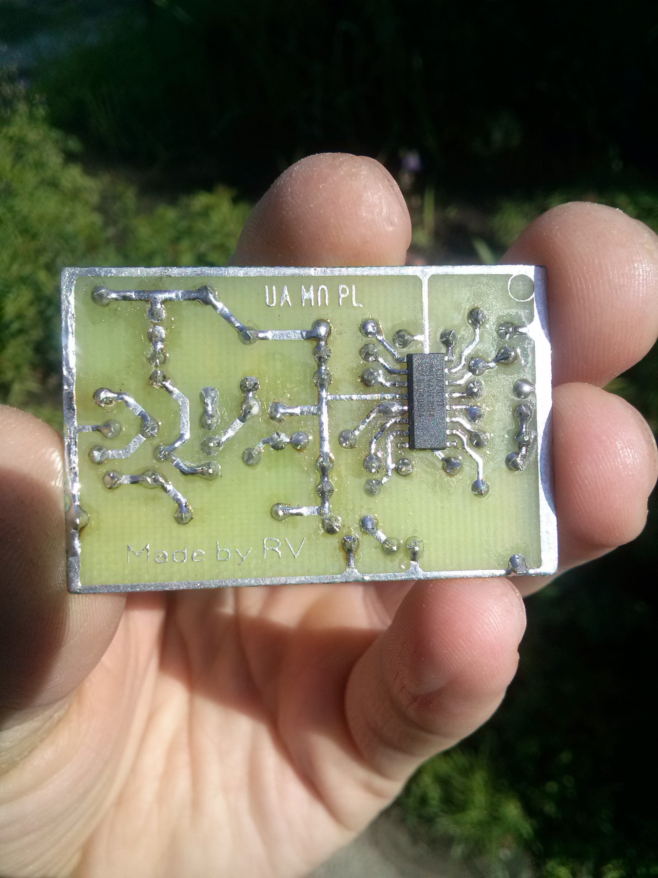

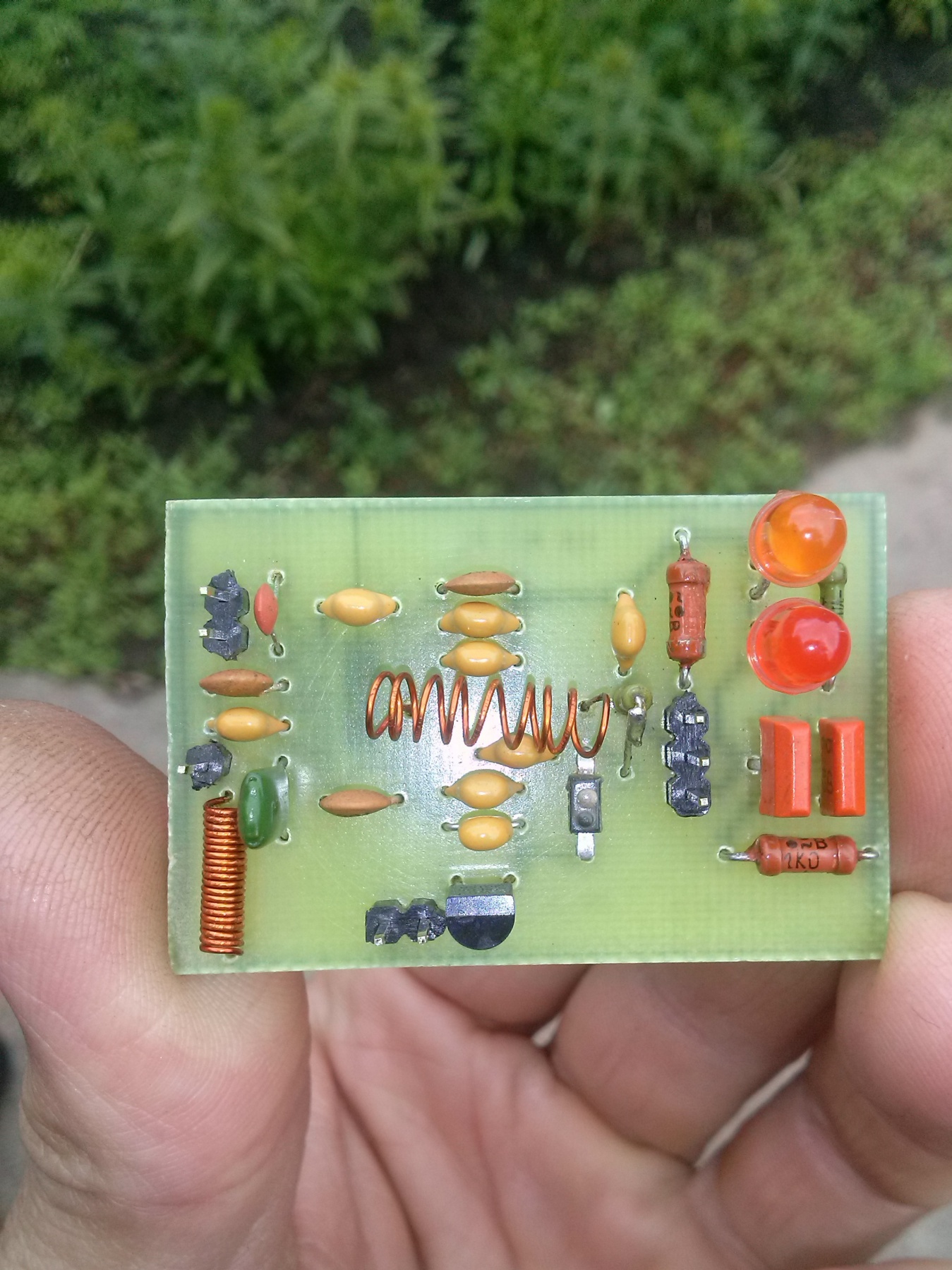

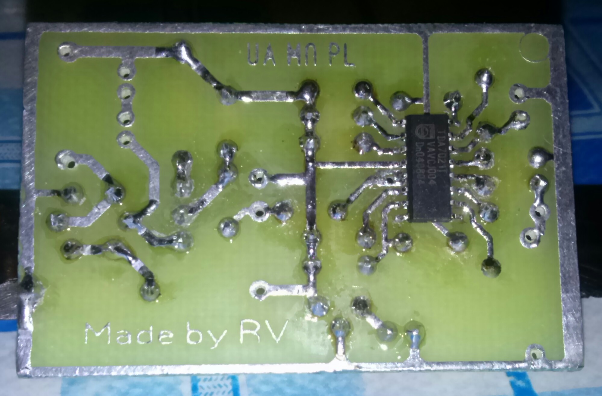

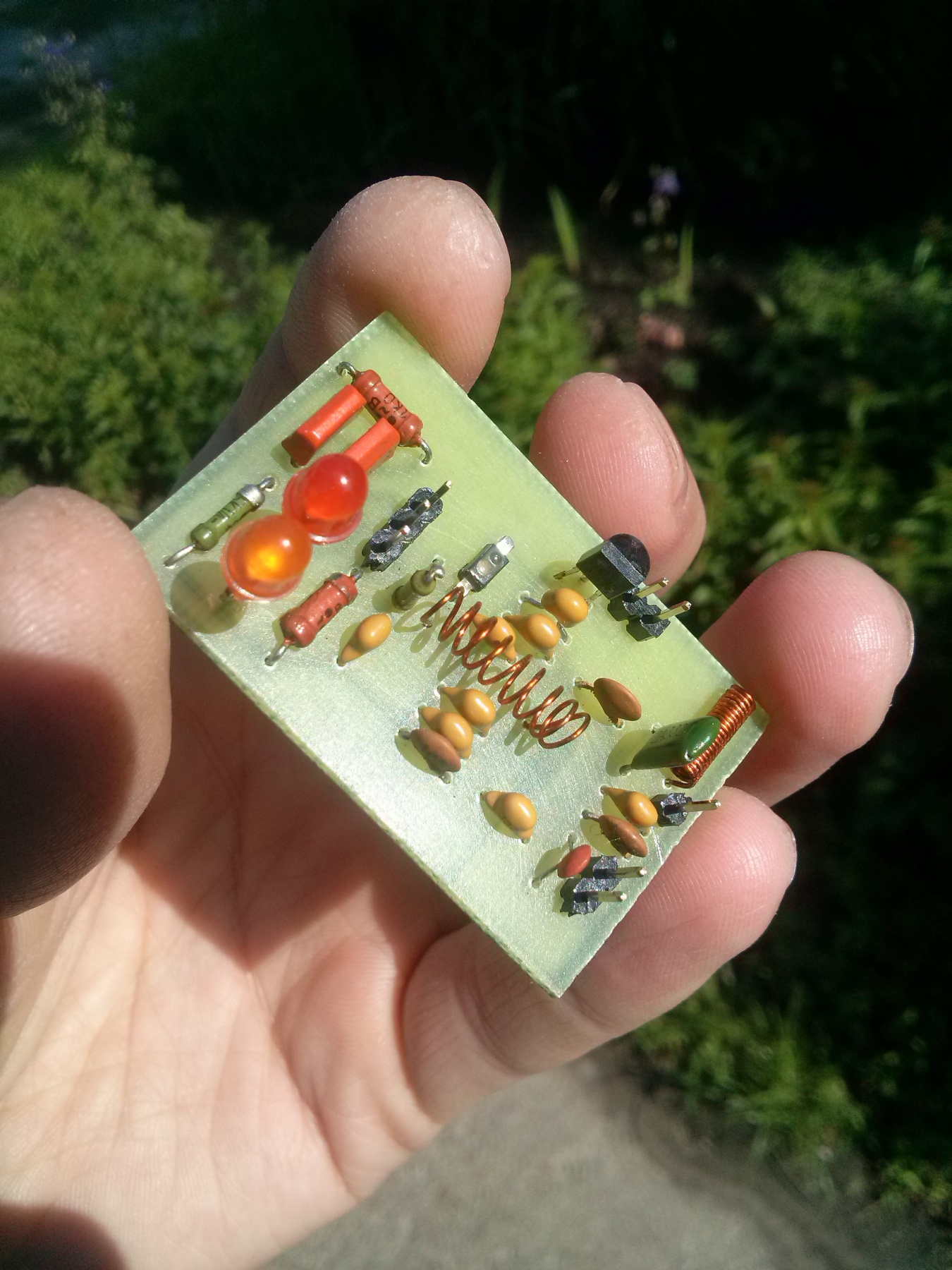

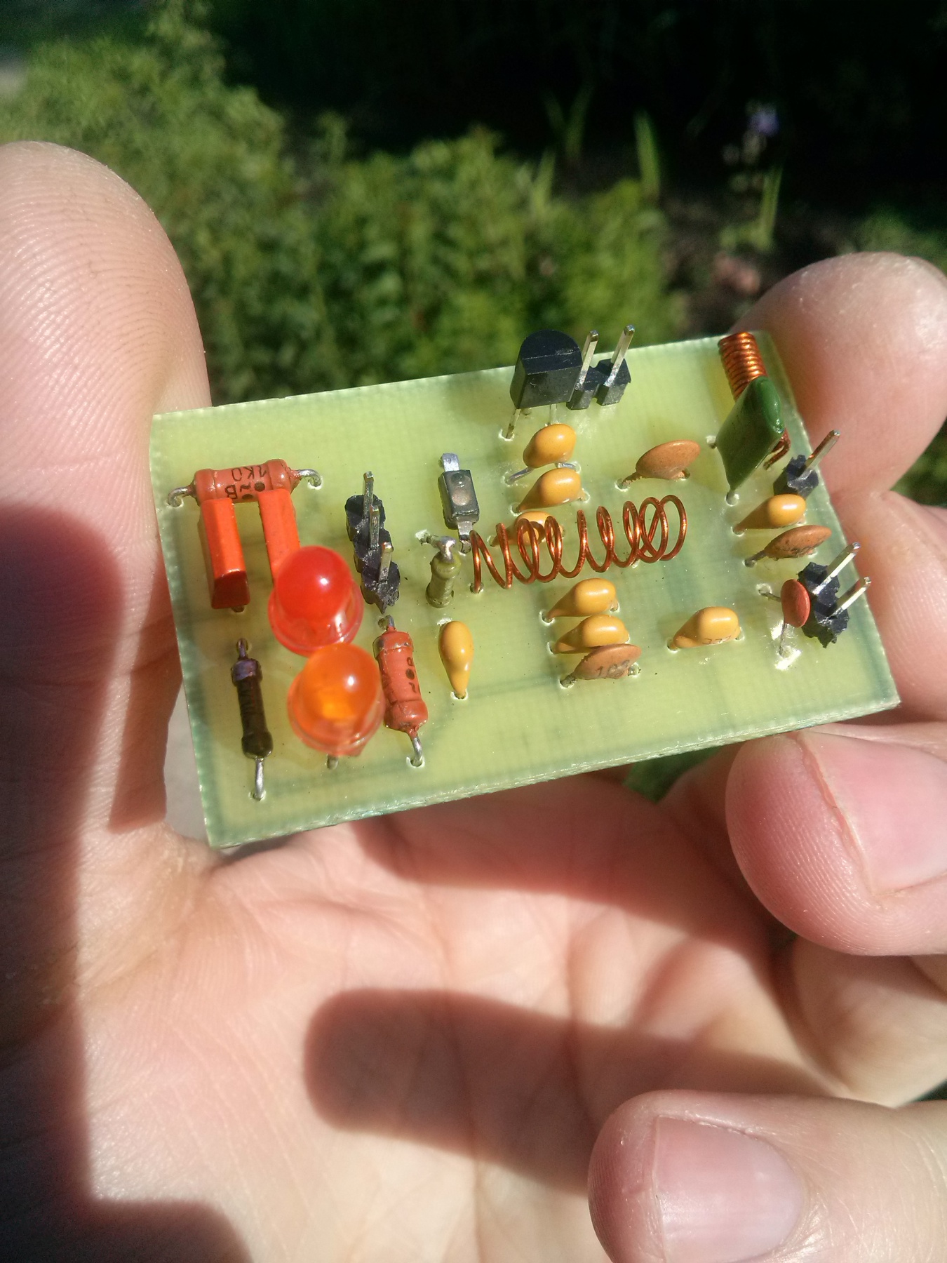

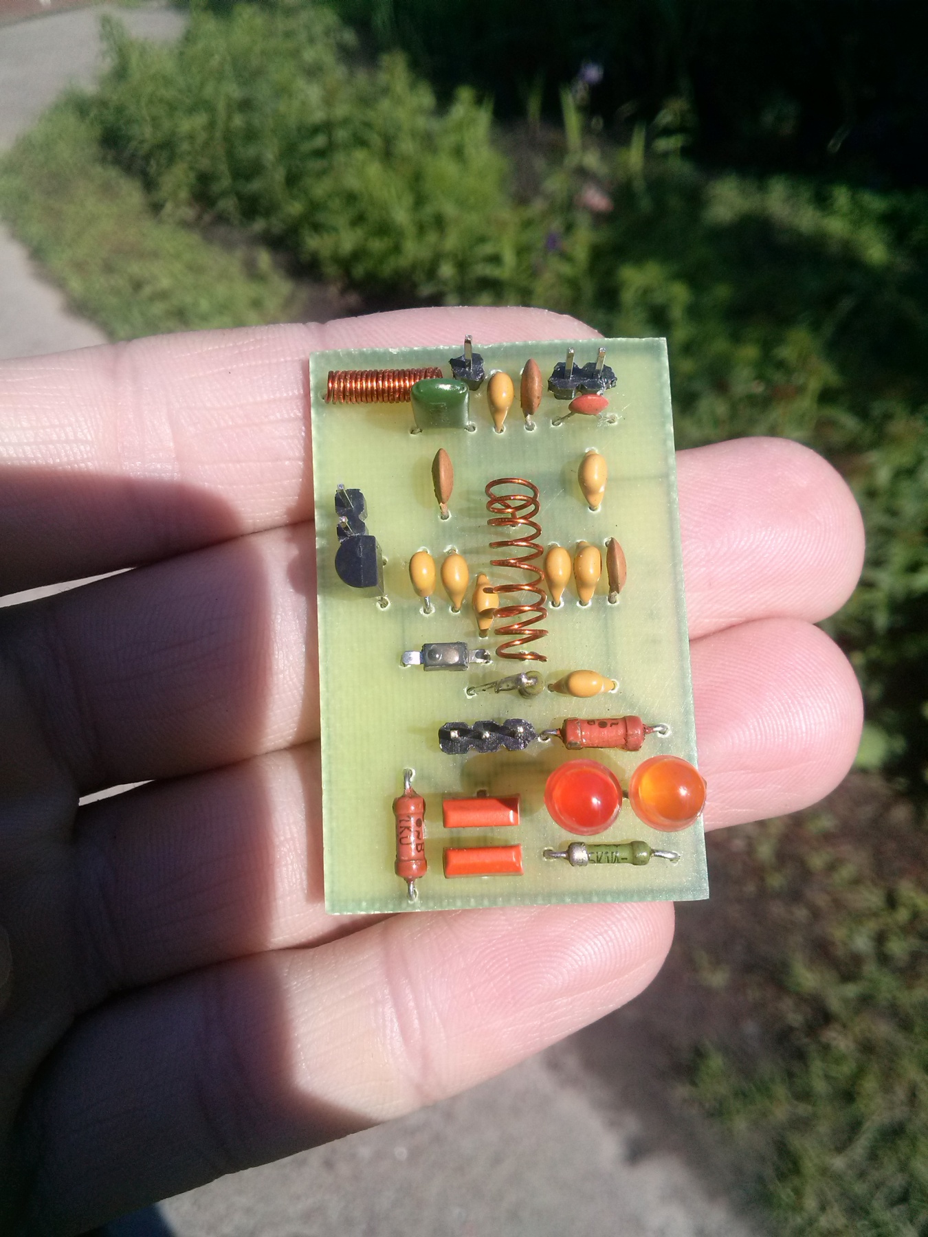

Наконец то я сделал этот приемник )) фото прикладываю, все поэтапно ))
и сама работа http://vk.com/video17892530_456239017
- Вложения
- Радио СМД1.lay
- переделанная плата по которой делал, катушка л1 развернута перпендикулярно и содержит 8-9 витков

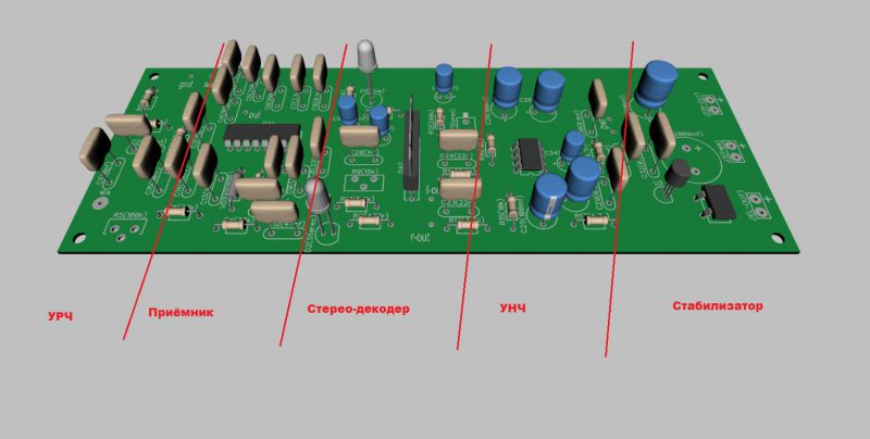

доброго времени суток !
решил сделать себе ФМ приёмник в мастерскую, выбор пал на к174ха34 как наиболее для меня доступную, + захотелось стереодекодер, унч и стабилизатор, скомпоновать всё решил на 1ной плате (не знаю правильно или нет но сделал так)
так вот, запаял стабилизатор и приёмник, решил проверить ... и услышал сплошные помехи
станции сквозь них еле-еле пробиваются но слушать невозможно
в качестве антенны понятно использовал кусок провода в полметра длинной
выглядит это вот так
в живую вчера забыл сфотографировать но думаю суть и так понятна
печатка выглядит так
собственно вопрос, как думаете, если укрою металлическим коробом соединённым с массой блок УРЧ и приёмника помехи уйдут или нужно радикально пересматривать конструкцию ?

Денис,
Приведите полную схему Вашего приёмника.
Вы приёмник до сборки макетировали, хотя бы частями?
ХА34 у Вас запаяна или в колодке?
Настройка электронная или через КПЕ?
Вы раньше собирали радиоприёмники успешно? (Какой у Вас опыт?)
ИМХО, если приёмник шипит во всём диапазоне принимаемых частот - экранирование не поможет.
Нужно разбираться, откуда помехи идут.
Станции принимаются по всему диапазону и все сквозь шум или в какой то его части?
Какие у Вас есть измерительные приборы?

- Сообщения: 142
- Зарегистрирован: Вс авг 23, 2015 08:14:05

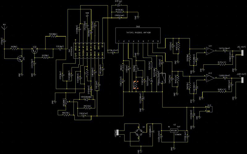

за основу взял вот эту схему
добавил урч, стереодекодер, унч и бп и получилось так
ХА34 на панельке
на макетной плате не собирал, до этого делал сразу на ПП, ловил, но тоже заметно шумел хоть и намного меньше
но там у меня был просто 1н приёмник без всего остального, а в этом решил всё совместить на 1-ной плате, видимо зря ... кстати микросхему и катушку гетеродина взял со старой схемы
настройка электронная (варикап+многооборотный резистор)
станции да, принимаются по всему диапазону регулировки (ещё не калибровал гетеродин) и все сквозь шипение
из измерительных приборов только мультиметр MS8240B
а где искать источник помех ? сейчас у меня запаян только стабилизатор и приёмник, т.е. от урч, стереодекодера, унч помех быть не может

Если УРЧ не подключен - попробовать отключить БП и запитать от батареи 4,5В.
Если шипеть продолжит, брать вторую колодку и собирать макет, навесным монтажом,
по другой, похожей схеме - где есть входной контур, а катушка гетеродина одна, без коммутации. Длина антенны - 1м.
Варикап заменить на КПЕ или просто на конденсатор 10-15 пФ и пытаться поймать любую станцию сдвижкой витков катушки.
Витки двигать двумя не магнитными лопатками.
Общий подход - максимально упростить схему, пытаясь получить приём без шума, хотя бы для одной станции.
(Возможно, ХА34 бракованная.

Денис,
Обратите внимание - конденсатор 160пФ в цепи антенны это ОЧЕНЬ много. Поставьте его ёмкостью в районе 2 - 16пФ.
По хорошему, на входе должен быть контур, связанный с антенной через конденсатор 2 - 4,7 пФ, с катушкой связи (1 - 1,5 витка), подключённой к выводам 12 и 13 на прямую.
Общую схему перезалейте чёрным по белому. Так как есть - ничего не видно.

- Сообщения: 142
про конденсатор на входе услышал, поменяю, с катушкой не знаю, если получиться с обратной стороны подпаять то сделаю, нет так на макетке соберу
схему не получился по нормальному картинкой залить, если увеличиваешь то не вся в экран влазит а уменьшаешь толком не видно, а т.к. DipTrace не умеет в картинку экспортировать то в архиве прикрепил схему в его родном формате
