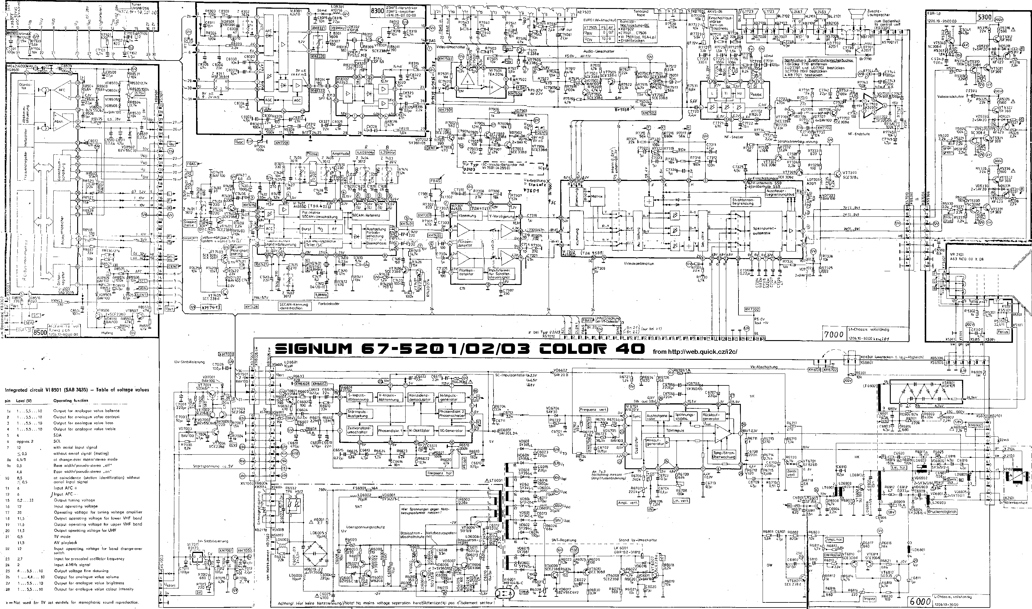

Какой ТВС стоит в StassFurt 67-5423 ? Мдааааа. Всё самому вконце концов делать приходится.
Вот схема, только я не знаю где там ТВС
http://telemaster.info/download.html?id=981
Сообщения: 287
Зарегистрирован: Чт июн 19, 2008 18:58:23
Сообщение monopolie »
Да я нашёл его кажись на 5ой странице http://telemaster.info/download.html?id=981, только не уверен. http://web.quick.cz/i2c//z_archiv/signum.png
Там трансформаторы Буквами LT обозначаются. Найдите плиз.
LT 6001??

А есть схема аппарата Искра без ламп? На микросхемах? И где здесь ТВС http://web.quick.cz/i2c//z_archiv/signum.png ??
