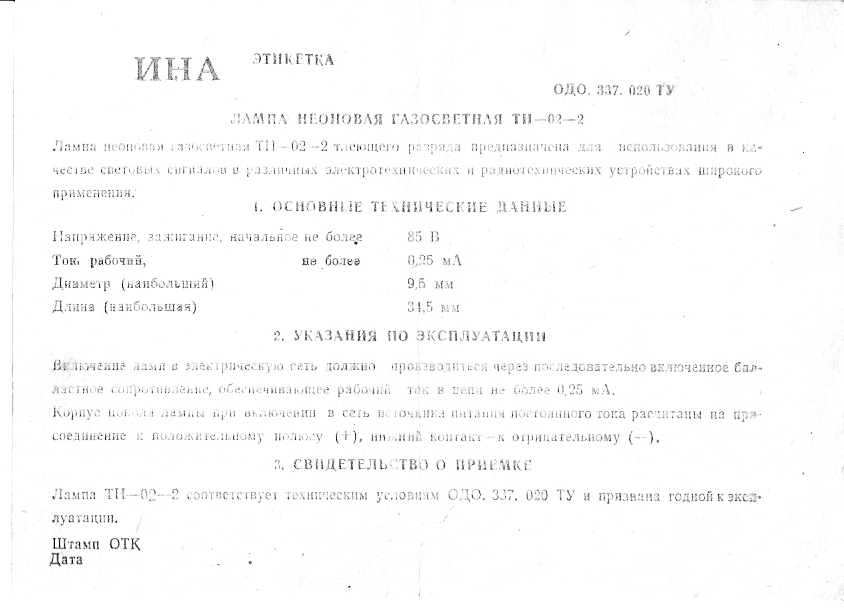

Здравствуйте.
У когонибудь есть скан этикетки на неонки типа ТН-0.2 или ТН-0.3.
Узнать номинальный раб ток.В нете пишут 0.2 мА.
На практике с резистором 100КОм.Привключении в сеть 1.7 мА. ???
СообщениеДобавлено: Сб июн 25, 2016 08:26:46
Зарегистрирован: Пт июн 26, 2015 01:20:43
Сообщений: 16
Легко гуглится.
ТН-0,3.jpg [69.21 KiB]
TN-02.jpg [134.19 KiB]
