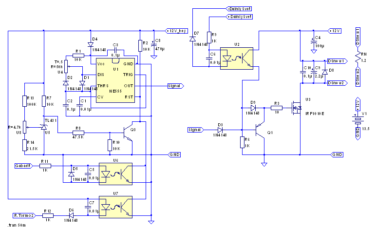

Здравствуйте, все!
Вот, озадачился сделать реле ДХО для включения дальнего света в полнакала, почитал форумы и решил сделать что-то своё... (схема приложена).
Вводные данные были такие:
1. Схема включения фар дальнего света на Хонде достаточно своеобразная -- на лампах отключается и плюс, и минус, причём что-бы включить отдельно плюс без включения фар ближнего света нужно переделывать схему, резать провода... Поэтому решено было для исключения вмешательства в штатную проводку и возможности простого "отката" изменений, подключить лампы ДС своими проводами. При этом собранное реле должно включать дальний свет и в полный накал. На схеме за это отвечает оптрон U2.
2. Отключение ДХО по сигналам от ручника и габаритов. Эти функции выполняют ещё два оптрона на схеме.
3. Включение ДХО по факту повышения питания выше 13,5 В, к датчикам на двигателе не цепляемся. Это всё сделано на TL431, подобная схема у меня уже работает третий год без нареканий...
4. Схему собирать хочу на NE555, а не на микроконтроллере. Так проще.
Схему проверил на LTspice IV, в эмуляторе, вроде всё работает, как запланировано, но я очень сильно сомневаюсь в своих познаниях электроники, мог запросто упустить кучу очевидных для специалистов моментов... Прошу всех прокомментировать то, что у мня получилось... Заранее благодарен за дельные советы.

При параллельном соединении мощных полевых транзисторов, их затворы надо соединять через резисторы.
ок, поправил. Спасибо.
Больше косяков нет?

Сеть автомобиля не идеальна, нужно бы подумать о защите светодиодов оптопар.

R8 увеличить до 10К....На 431й меньше 2х В не падает...или диод убрать, а R8 до 47К, например...короче, с запасом войти в ключевой режим, а то при температуре не закроется транзистор..
На питании стоит диод (через него пойдёт ток перезарядки затворов, в импульсе- много), добавить и какой-то конденсатор...
Добавил на входы по диоду и конденсатору, так будет достаточно?
Дельный совет. В прошлом варианте при изменении напряжения питания 13,5 - 13,1 В напряжение на базе транзистора менялось от 0,5 до 0,7 В, если увеличить сопротивление до 10К, то становится от 0,3 до 0,7 В, а если убрать диод и увеличить R8 до 47К напряжение меняется от 0,2 до 0,7 В. Оставил последний вариант.
ок, добавил конденсатор по питанию на микросхему, и ещё электролит 2200мкф Х 50В на всю схему (такой нашёл в загашниках).

Немного поменял схему -- разбил её на два блока, на электронное реле и всё остальное. Плюс исправил неправильно расположенный диод D6. Левую часть схемы собрал на макетке, в качестве нагрузки на третьем выводе таймера 555 повесил пока светодиод -- всё работает, как и планировалось, всем спасибо за советы.
Вопрос такой возник -- не повлияет ли существенно на работу то, что между блоками будет провод метра на три? Там какую-то защиту от помех, или, например, усиливающий сигнал транзистор в реле добавить не надо?

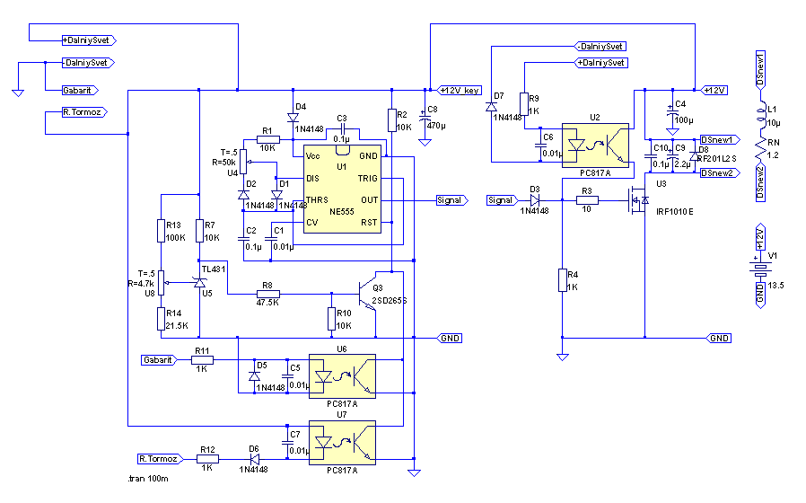

Продолжаю тему. Схема за время с последнего поста претерпела некоторые изменения (см. приложение) -- убрал два из трёх выходных транзисторов, добавил защиту от индуктивности в лампах накаливания... Собрал всё, протестил, но только сегодня удалось выкроить время и поставить всё на авто и проверить под полной нагрузкой. И сразу выяснилась проблемка: при совместной работе напряжение на выходе таймера просаживается до 0,75в, и лампы светят еле-еле. :( Хотя, по отдельности блоки работают так, как и было задумано, да и эмулятор не выявлял проблем... Полагаю, что попавшийся мне таймер имеет более слабую выходную мощность, чем "эталонный" в эмуляторе. Подскажите, уважаемые коты, как это дело поправить?

Продолжу свой монолог... В общем, схема у меня в итоге получилась такая:
Примечания по использованным деталям: транзисторы Q3 -- КТ3102Е, Q1 -- КТ3107Е, диод D8 -- 1N4007 (насколько помню), оптроны U2, U6 и U7 поставил NEC2561 (такие у меня нашлись), остальные детали соответствуют обозначенным на схеме.
Выходной полевик поставил на небольшой радиатор, греется он не сильно. По расчётам, на нём должно выделяться около 0,7 Вт. Если кому-то это покажется, что много, то можно вернуться к предыдущему варианту с тремя полевиками на выходе...
Ток утечки выходного реле в выключенном состоянии, по расчётам, должен быть порядка 13 микроампер, реально прибор в режиме "2 мА" показал "0.000", т.е. реле не разрядит аккумулятор даже за год, и это хорошо. :) Левая же часть схемы (генератор) в "дежурном режиме" потребляет небольшой ток, но выключается вместе с зажиганием, поэтому это не критично.
В общем, если у кого-то будут вопросы по схеме -- отвечу...
