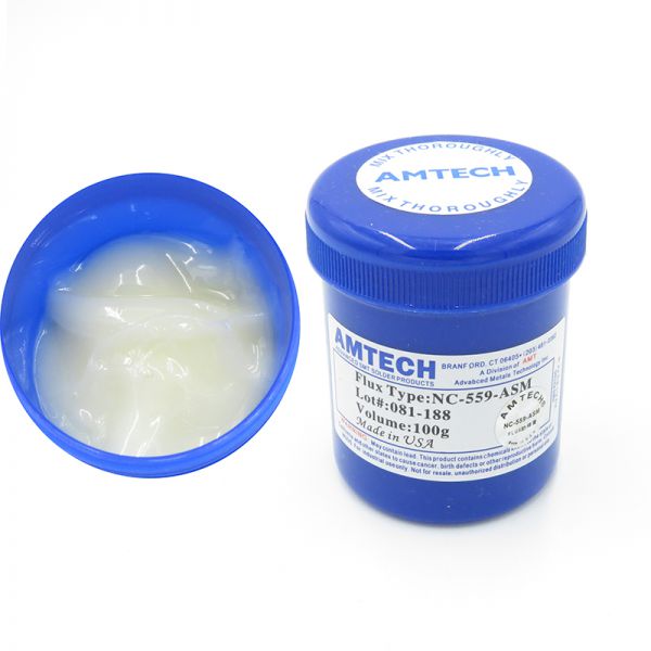

А пасту и флюсы я использую такие:
XG-z40 (отличная паста)
Жду эту еще XG-z50 : http://ali.pub/d3fi0
RMA-223 для выпайки : http://ali.pub/iq9wr
NC-559-ASM для пайки : http://ali.pub/g9mn6
Albert_V > в шприце резина попроще...
GARMIN > я написал позже, что делаю корпус с учетом сменного шприца. Как будет готов - обязательно покажу. Ну и замечание про неустойчивый родной материал шприца, дает ответ "зачем точить".
Кроме того, все шприцы луера идут с резиновым поршнем.
ПЫСЫ: Про RMA-223: это одна из дешевых смесей, но годится именно для выпайки чего-либо, но не для первичной пайки
