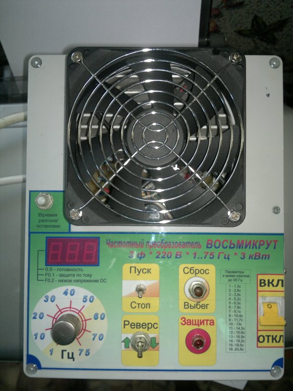

LYG писал(а):
F0.1 вылазит сразу при пуске(моментально), двигатель при этом не подает никаких признаков, даже не дергается. Двигатель практически без нагрузки.
Тут в теме ранее писали, что пленку нужно после шунта. Можно добавить после шунта еще одну на 0,47мкФ? Или в обязательном порядке отпаивать от банок 0.68?
Перечитываю в теме все, что имеет слово "защита", похожее было, но автор вопроса пропал.
Маленького двигателя не имею, на лампах проверял, все было ок. Опускал частоту до 1Гц - было видно, что лампы строго поочередно включаются.
А что с EEPROM не так может быть? 648 пока в панельке, есть возможность достать и считать его. Или перепрошить.
У меня было так: включаю в сеть - все запускается, светит 00, регулируется время разгона.
Нажимаю пуск - моргает показометр нулями и тишина.
Иногда вылазила ошибка Ф0.1
Что проделано для решения:
1. провода питания 24В были припаяны около крен 12 и 5 В. Перепаял в отверстия, которые вблизи драйверов.
2. Припаял пленочный конденсатор 1 мкф на провода +-310 В насколько можно близко к транзисторам (оставил между этим конденсатором и транзисторами как можно самый короткий участок проводов).
После этого мои глюки ушли.

1. искать непропай или обрыв, если исключить помеху. Г вместо F - может один сегмент не так.
2. сопротивление шунта ? напряжение срабатывания защиты? Я сделал как советовали в теме 0,11 Ом и 3,5 В соответственно.
Не знаю при какой нагрузке точно срабатывает, но при самом быстром темпе запуска циркулярка не запускается по F0.1. При более медленном все крутит и пилит.
Сделал лицевую панельку.
