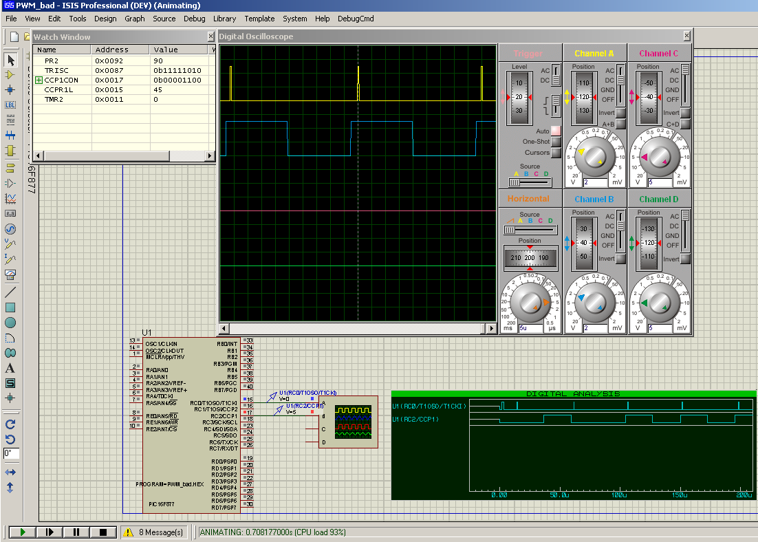

Раз появилась возможность пообщаться с "первым лицом", попробую еще раз выяснить вопрос по моделированию ШИМ в PIC контроллерах. Последняя попытка сделать это на Kazus.ru успеха не принесла (см. .http://kazus.ru/forums/showthread.php?t=13653).
Итак:
Задача простая - сформировать ШИМ сигнал частотой 22 кГц.
Программа пока тоже простая - запускаем ШИМ и больше ничего не делаем, только после каждого периода формируем на отдельном выводе формируем короткий импульс для синхронизации процесса.
Моделируем в Proteus - все хорошо (проект PWM_good.DSN).
Теперь чуть-чуть усложним программу - после каждого периода будем перезаписывать длительность импульса ШИМ (регистр CCPR1L), чтобы затем управлять скважностью.
И тут все рушится (проект PWM_bad.DSN) - формируется только один первый период сигнала ШИМ!
Кто-нибудь может объяснить в чем дело?
Подробности в прилагаемом архиве. Использую Proteus 7.4 SP3.
Заранее благодарен
Комментарий к файлу: Картинка с "плохим" ШИМ

СообщениеДобавлено: Ср сен 02, 2009 09:21:50
Зарегистрирован: Вт сен 01, 2009 10:03:03
Сообщений: 46
Такая "кардиограмма" Вас устроит?
То, что данные программы прекрасно моделируются в MPLAB и в PIC simulator, я знаю. Вопрос в другом - как это моделирует Proteus? Можно ли вообще моделировать ШИМ в Proteus при таких результатах? Кстати, это еще не все глюки ШИМ.

СообщениеДобавлено: Ср сен 02, 2009 14:22:46
Зарегистрирован: Пт авг 21, 2009 01:20:53
Сообщений: 80
В текущей версии проверил сразу PWM_bad.DSN - работает. Видимо исправили уже:
pwm_not_so_bad.PNG [128.58 KiB]
А текущая - это какая?
СообщениеДобавлено: Ср сен 02, 2009 14:36:39
Сообщений: 80
FilNik писал(а):
7.6SP1 Development - релиза ещё не было.
