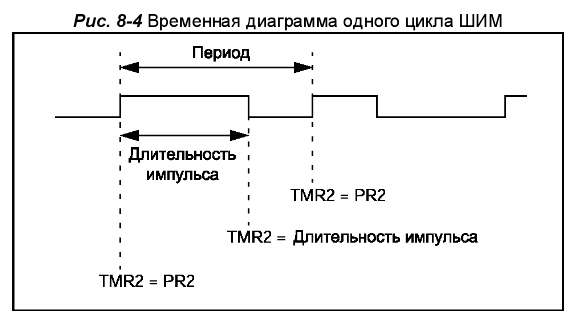

Мне кажется, здесь речь идет даже не о тонкостях, а о вещах принципиальных. Счетчик TMR2 досчитал до одного значения - сигнал ШИМ устанавливается в лог.0, досчитал до другого - ШИМ устанавливается в лог.1, а счетчик обнуляется. А в модели в лучшем случае наоборот. Какие тут тонкости?

одного цикла ШИМ.PNG [9.11 KiB]
