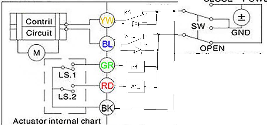

Добрый день, Коты! :)) Подскажите умную мысль. :)
В наличии имеется сей девайс
и схема подключения проводов (их всего 5).
Из схемы видно, что при подаче питания 12 вольт, двигатель вращается в одну сторону, и открыв(закрыв) кран замыкает концевик, на который можно подключить лампочку или светодиод в качестве индикатора. При переводе переключателя в другое положение, двигатель начинает вращение в другую сторону, концевик размыкается, индикатор гаснет. Как видите, отключение двигателя происходит вручную.
Подскажите простенькую (с минимумом деталей) схемку подключения двигателя, где при срабатывании концевиков питание на двигатель отключается и включается при переводе переключателя в другое положение.

Жаль, что концевики на замыкание.. Если бы они были на размыкание, то для "простейшей схемы" хватило бы двух диодов, а так- ещё нужно два реле.. Но катушки реле будут под напряжением..

шаровый с диодом.jpg [50.46 KiB]
если концевики можно переделать на размыкание, то с диодами самый простой вариант

issergey писал(а):
схему в студию можно?
vlasovzloy писал(а):
если концевики можно переделать на размыкание, то с диодами простой вариант
А вот, если нельзя, то через концевики подключаются катушки реле, а к тем контактам реле, которые размыкаются при срабатывании концевиков- подключаются диоды..
А схему сначала нарисовать можно, она только в голове- "знаю, что можно сделать".. :)))

шаровый.JPG [42.68 KiB]

Ну, да, в общем так. Только питание на реле я бы взял немного из другого места..
Шаровой кран.JPG [51.43 KiB]
Хотя, если тумблер управления будет не на два положения, а на три- (ON - OFF - ON) то схема от vlasovzloy даже лучше- тогда при установки тумблера в нейтральное положение схема не будет потреблять энергию..
В общем- не принципиально..
зы.. vlasovzloy - в вашей схеме надо, либо реле, либо контакты реле поменять местами- иначе обесточивания мотора не произойдёт..
