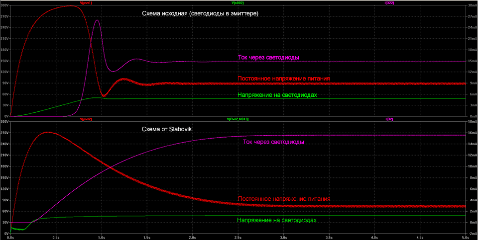

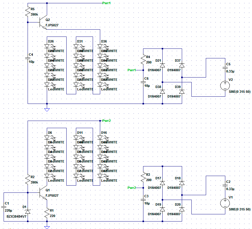

Не переживай! Я сам с первого раза не понял...pavel3333 писал(а):А тут произошёл момент, когда я ничего не понял
Олег говорит о симметричном подключении усилителя относительно общего провода.
Ты же хочешь, наверное, подключить его к точкам подключения телефона.
Это может вызывать нарушение баланса да и проникновения помех в коллекторную цепь из сети.
Но если мудрить всё, что он предложил, то овчинка выделки не стоит. Забей на это...
"Красота" этого приборчика в его простоте. А всякое усовершенствование его при помощи ОУ - бред для такой примитивной схемы... Уж лучше сразу посерьезнее что-то на МС делать.
