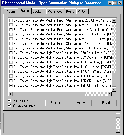

лок биты не надо трогать вообще, для AVRstudio вот:
.png [11.16 KiB]

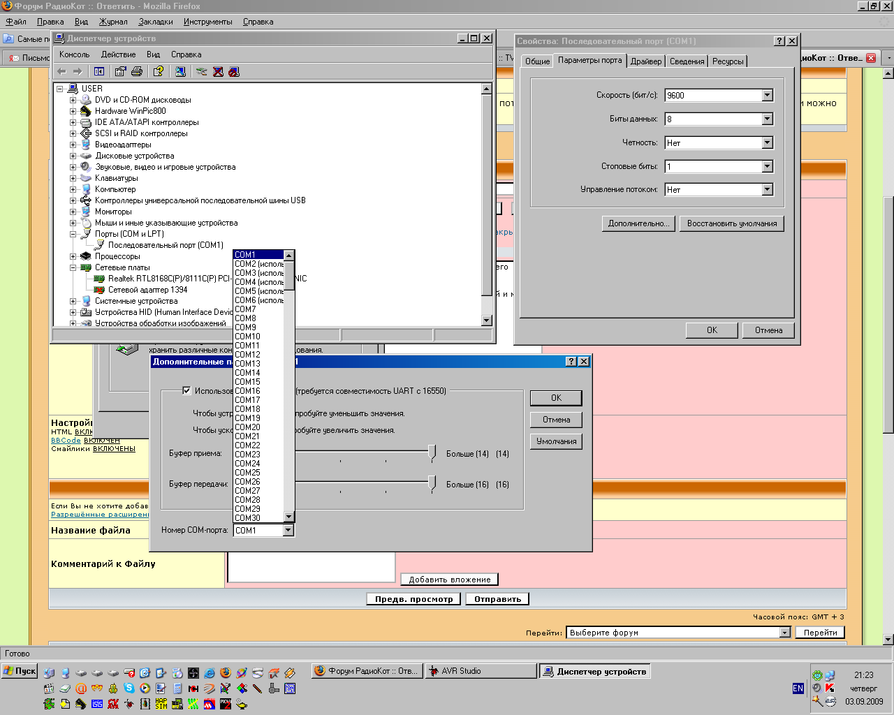

А может кто-то посоветует, как запустить это устройство в AVRstudio? Так как оно работает в CodeVisionAVR, а AVRstudio это устройство не определяется. Хочу с помощью него прошить свой STK500 до новой версии *.ebn. Читал, что это устройство приравнивается к AVR910. В WindowsXP устройство стало на COM9. Может в этом проблема, как поменять на другой сом порт?
СообщениеДобавлено: Чт сен 03, 2009 20:28:16
Рейтинг сообщений: 3
Зарегистрирован: Вт апр 21, 2009 18:50:14
Сообщений: 50
Откуда: МО, Орехово-Зуево
в диспетчере устройств проверяете чтобы номер ком порта вашего avr910, на картинке примерно как поменять номер порта.
1.png [108.14 KiB]
СообщениеДобавлено: Чт сен 03, 2009 21:46:47
Зарегистрирован: Вс дек 07, 2008 16:34:41
Сообщений: 25
Откуда: Kharkov
Да спасибо! Изменил на СОМ4 и AVRstudia стала опознавать как AVR910. Большое спасибо.
