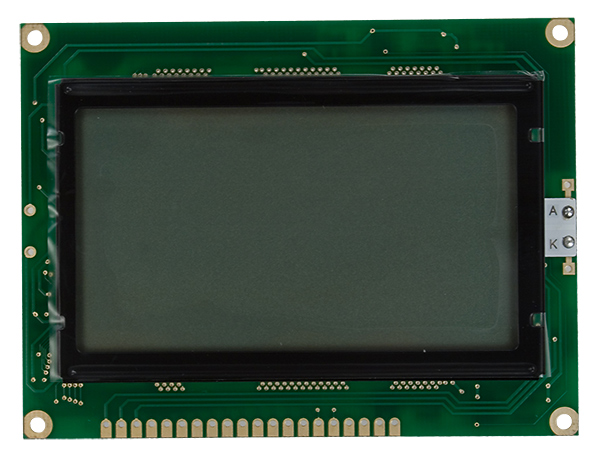

нашел 12864, http://ru.aliexpress.com/af/ST7920.html?ltype=wholesale&d=y&origin=n&isViewCP=y&spm=2114.30010708.0.58.jwRaix&site=rus&groupsort=1&SortType=price_asc&g=y&SearchText=ST7920&isAffiliate=y&initiative_id=SB_20160802085542&shipCountry=ru&filterCat=202001115%2C202001107 -подойдет?

Re: Темброблок/спектранализатор на ATmega16, TDA7439 и SG128
Возможно ли применить индикатор DG-16080 на контроллере LC7981 ?
- kt840
- Нашел транзистор. Понюхал.
- Сообщения: 196
- Зарегистрирован: Вт апр 05, 2011 15:39:55
- Откуда: Красноярск
kotneko Где-то на других форумах встречал , пытались люди заменить , не получилось , да это и естественно , проц-то другой ...
